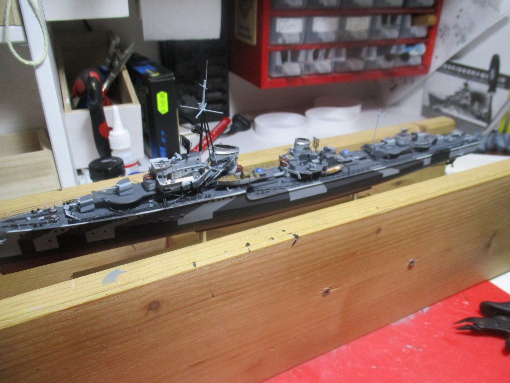

Die Reling von LionRoar lies sich sehr gut verarbeiten und auch anpassen.
Es waren alle benötigten Relingtypen in ausreichender Zahl vorhanden, so dass es da keine Probleme gab.
Man sollte lediglich dran denken, den unteren Steg stehen zu lassen, da es an der Bordkante eine umlaufende Kante gab, die sich damit trefflich darstellen lässt.

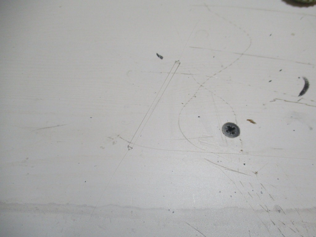

Danach kam die Takelung an die Reihe.
Die meisten Leinen des stehenden Guts sind kein großes Problem.

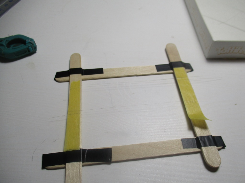

Lediglich die Antennen zwischen den beiden Masten sind etwas komplizierter.

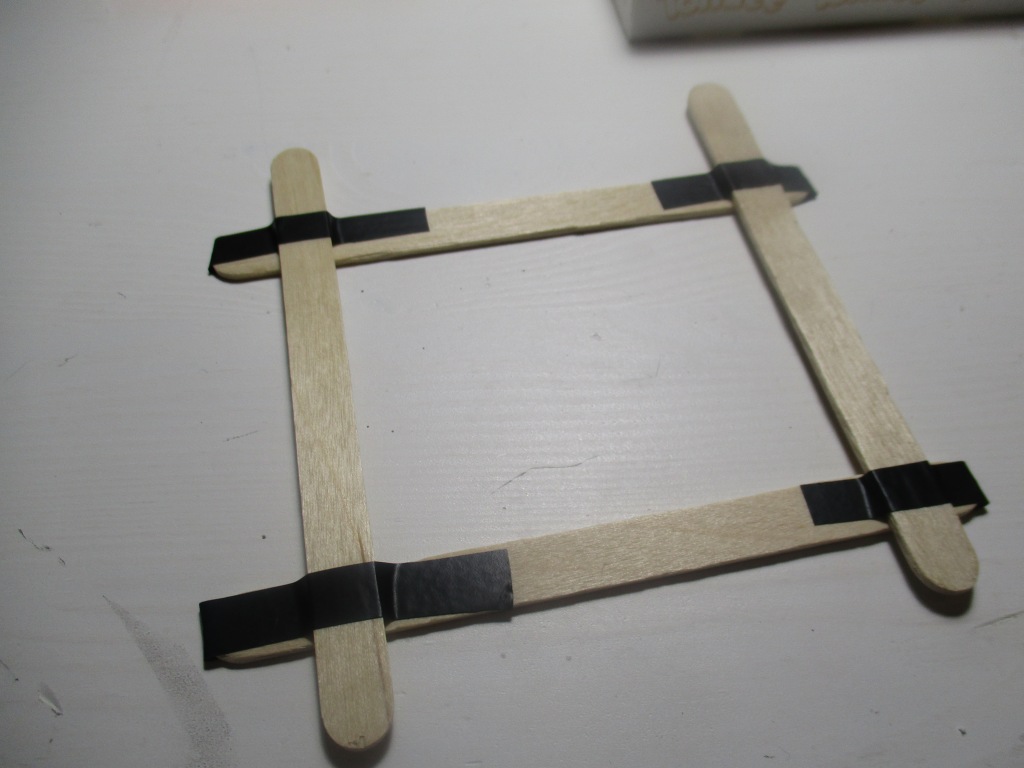

Um dem Herr zu werden habe ich mir aus Rührstäbchen eine kleine Helling gebaut.
Auf dieser spanne ich vorsichtig die gezogenen Gussäste, die das Ausgangsmaterial sind, und fixiere sie im passenden Abstand mit Tamiyatape.
Nachdem dann die Verstrebungen gemacht worden sind, inklusive des zentralen Kabels, wird die Antenne aus der Helling entfernt.

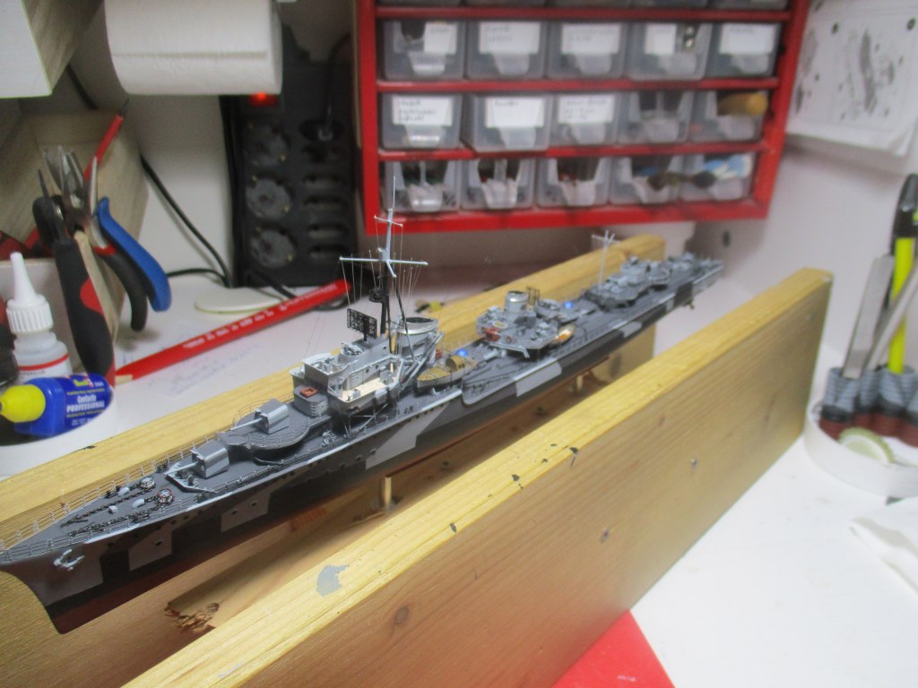

Dieses Mal ist mir die Takelung so fein gelungen, wie schon lange nicht mehr.
Daher kann man die Antennen hier nur so gerade eben erahnen.
Gleiches gilt auch für das weitere stehende Gut.
Danach kam das laufende Gut an die Reihe.

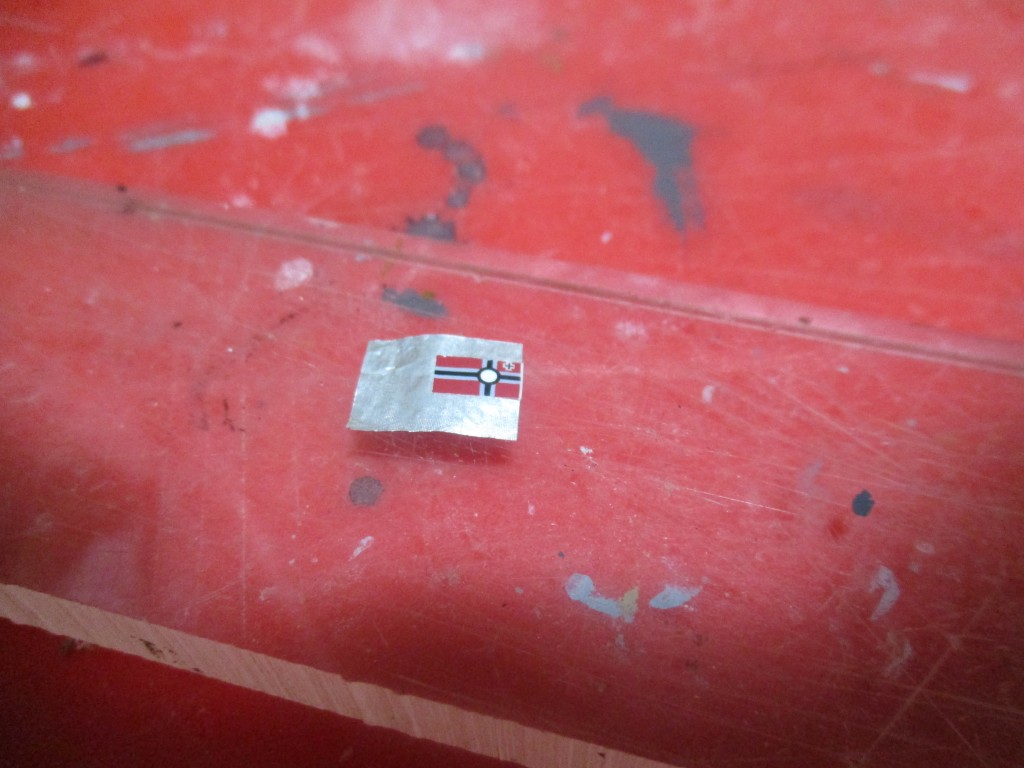

Es fehlte noch die Flagge.
Diese habe ich aus einem Decal (von Trumpeter) auf einem Stückchen Teelichtalu erstellt.
Das hat den Vorteil, dass sie sich schön in Form bringen lässt.

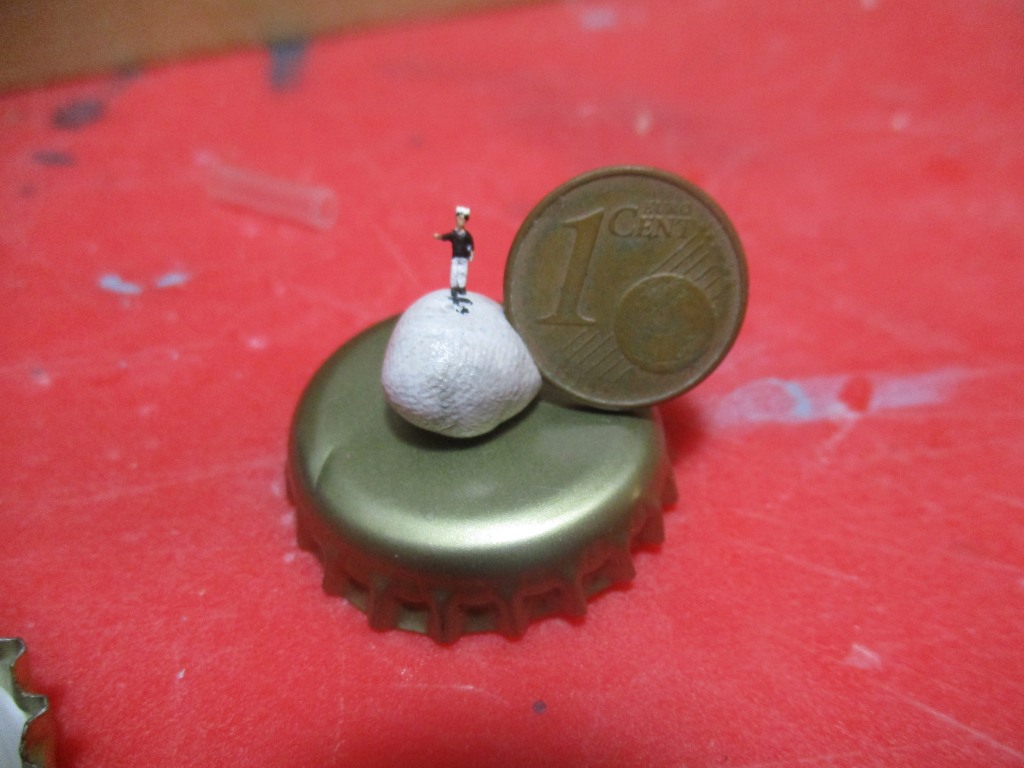

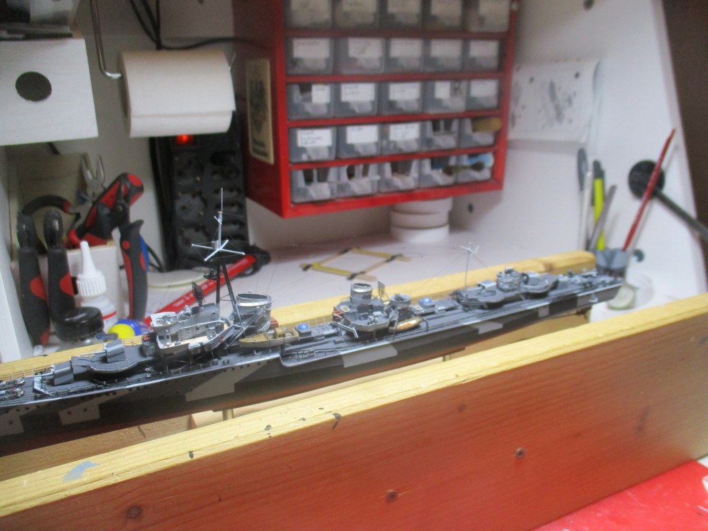

Selbstverständlich darf auch das obligatorische Besatzungsmitglied nicht fehlen das dem Größenvergleich dient.

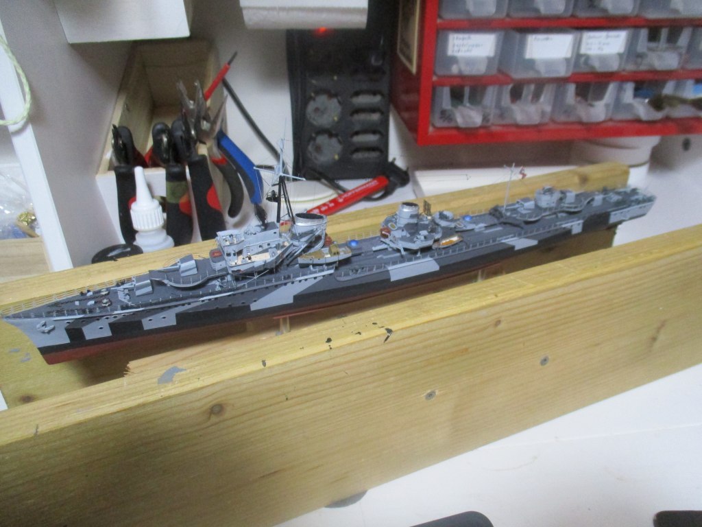

Dies ist dann auch das letzte Bild des fertigen Modells im Dock.
Weitere Bilder folgen dann in der Galerie.
Obwohl:
EINEN hab ich noch.

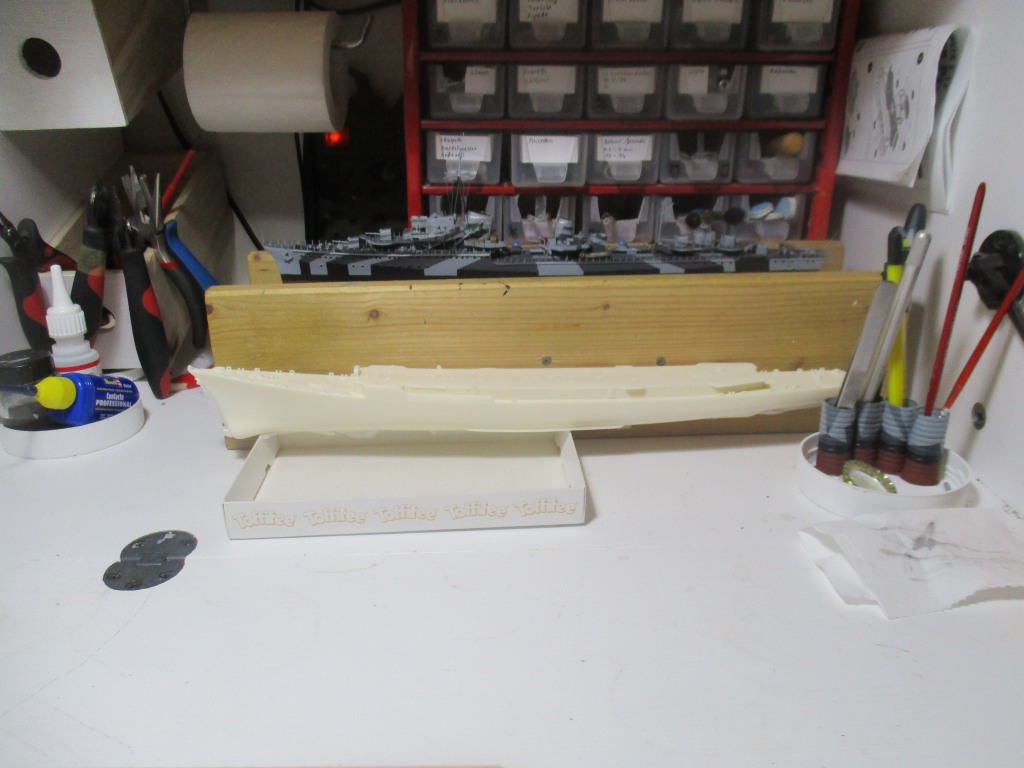

Z 20 zusammen mit dem Rumpf des nächsten Projekts, einem Wunsch meines Sohnes.

schön geworden! Was ist das für eine Figur? Figuren 1:350 gibt es kaum.

Zur Figur:
Die ist von L´Arsenal, aus Resin.
In 1:350 gibt es mittlerweile eine recht gute Auswahl an Figuren.
So hat z.B. Northstar da mittlerweile einiges im Programm.
https://northstarmodels.com/product-category/figures/1-350/
Allerdings habe ich die noch nicht verarbeitet.
Bei mir kommt ohnehin nur eine Figur auf das Modell, um den Betrachtern so ein Verhältnis bezüglich der Größe zu geben.
