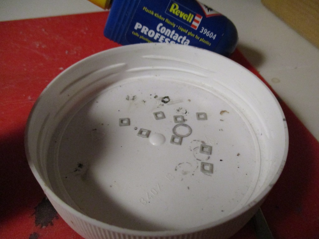

Dazu wurden zunächst einmal alle gesammelt...
...und anschließend versäubert sowie für die weitere Bearbeitung vorbereitet.
Im Einzelnen sind dies die löblicherweise separat ausgeführten Poller, die Spills sowie die Anker und Wasserabweiser.
Die Teile sind soweit von der Form her vollkommen in Ordnung und lassen sich auch alle Nutzen.
Leidiglich die Verstrebungen an den Wasserabweisern wurden entfernt, da sie später durch PE-Teile ersetzt werden.

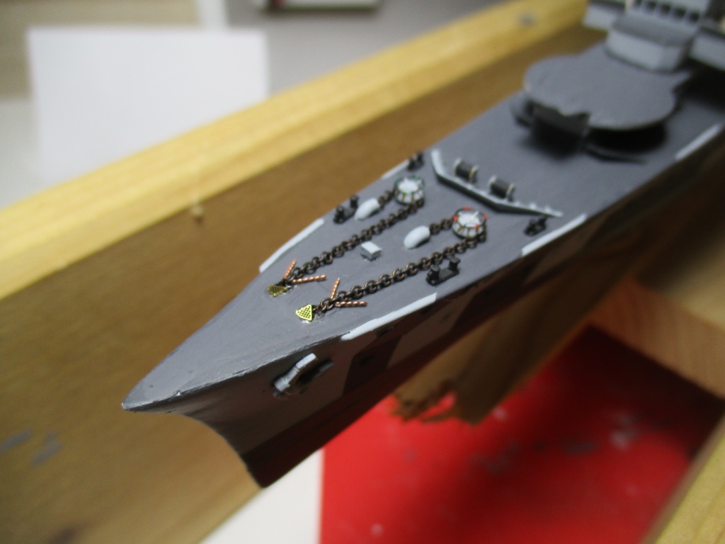

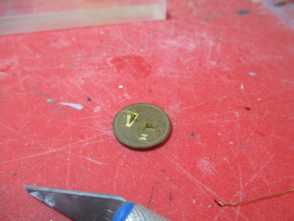

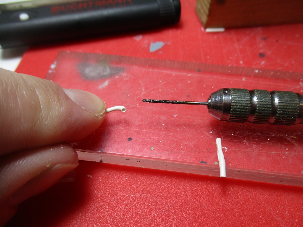

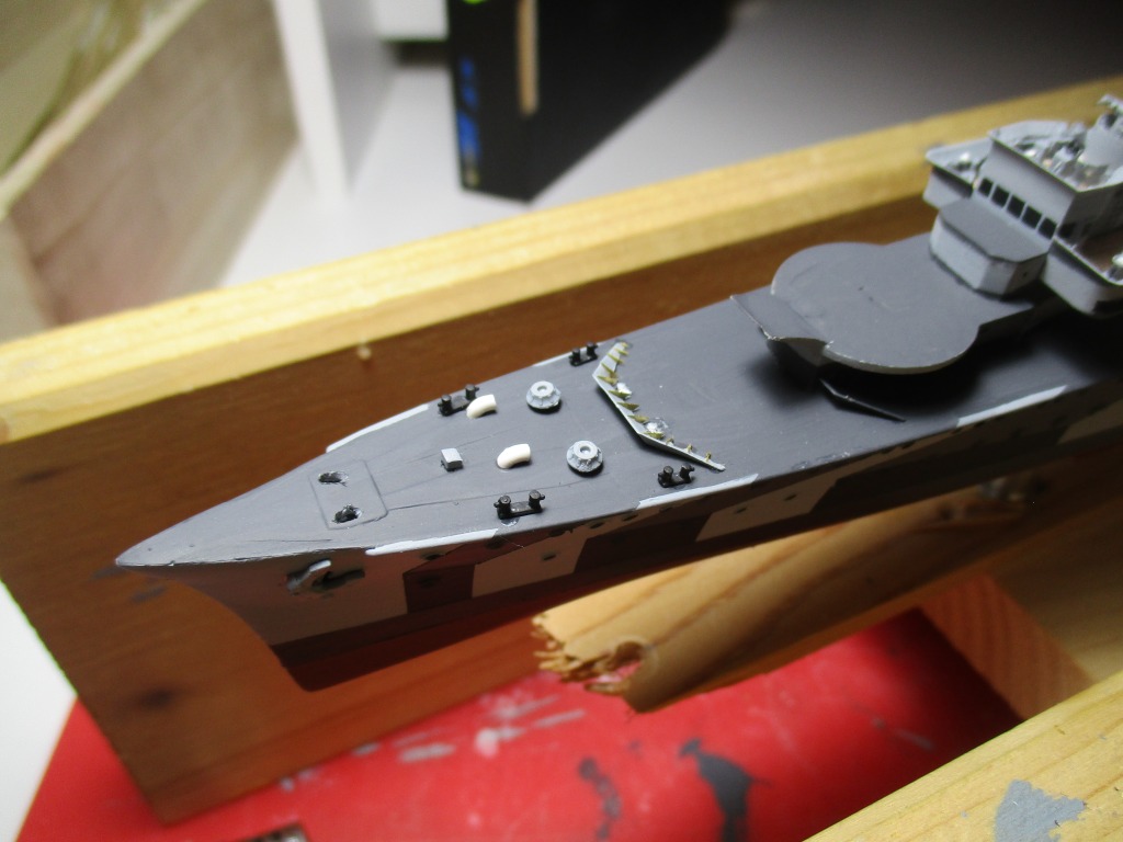

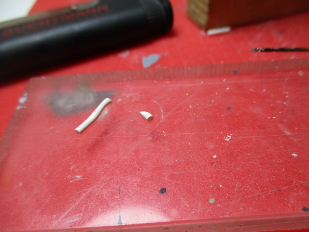

Danach folgte das erste "abbadahabbichscratch" auf der Back.

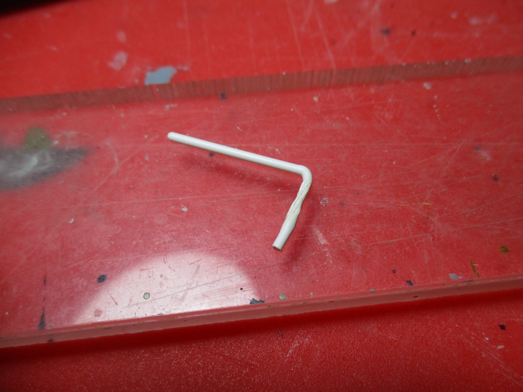

Gemeint ist in diesem Fall der Auslass der Ankerketten aus den Kettenkästen.
Dazu habe ich ein 1,5mm Rundprofil vorsschtig erwärmt und in Form gebogen.
Danach wurde ein Ende glatt abgeschnitten und aufgebohrt um später die Kette aufnehmen zu können.
Als das erfolgt war, wurde das Teil fertig in Form gebracht.
Natürlich zweimal, das Ganze, da es ja auch zwei Ankerketten gibt.

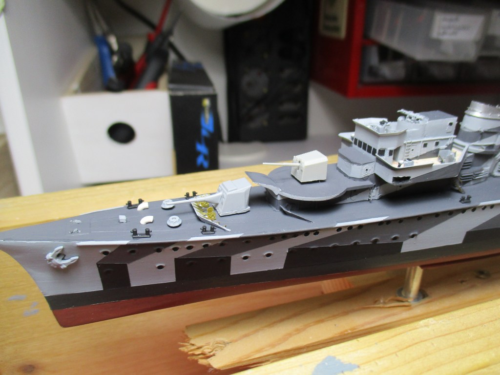

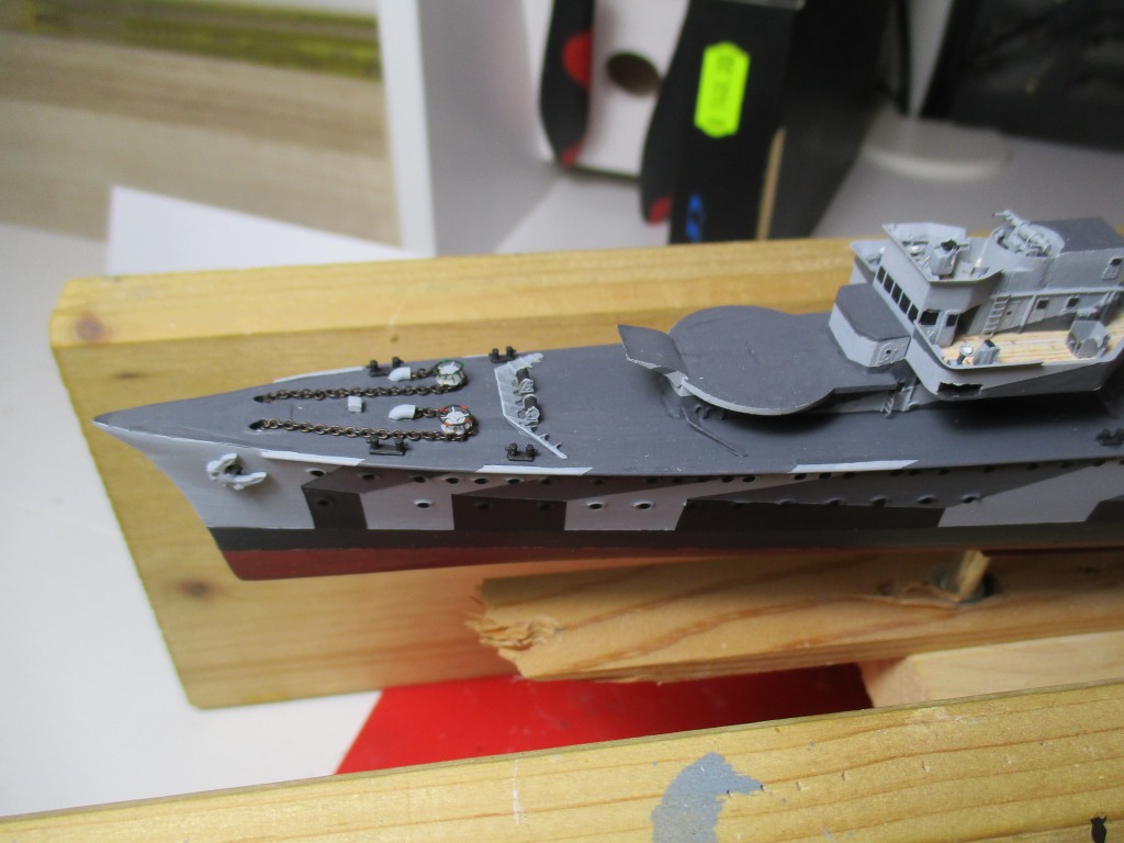

Hier sieht man auch schon die angebrachten Spills im Rohzustand und den mit PE-Teile versehenen Wellenbrecher auf dem Vorschiff.

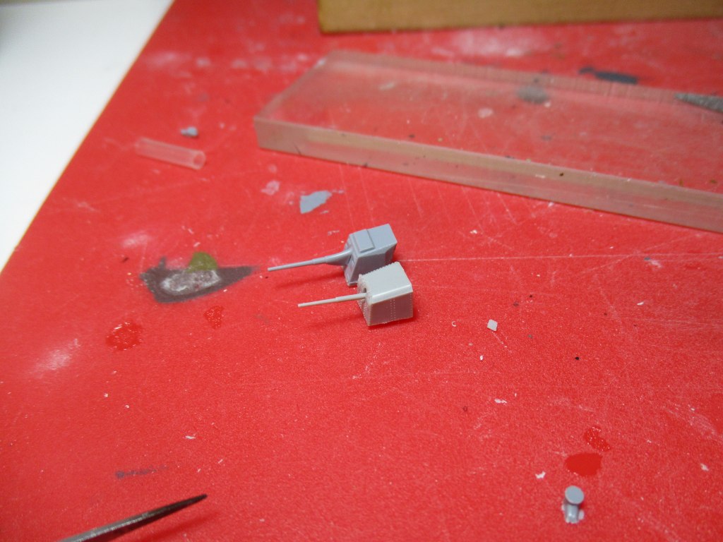

Danach tauchte ein tiefgreifendes Problem mit den Bausatzgeschützen auf, das mich ein wenig beschäftigt hielt, da es Einfluss auf Größe und Position von zwei Seiltrommeln hat, die direkt hinter dem Wellenbrecher zu positionieren sind.
Zu sehen sind hier einmal das "12,7 cm"-Geschütz aus dem Bausatz und das Pendant von Trumpeter, dass ich noch in der Restekiste hatte.
Es ist leicht zu erkennen, das die Zvezda-Geschütze eher den 15 cm  - Geschützen der späteren Klassen entsprechen, als den 12,7 cm Geschützen, die Z 20 führte.
Somit sind die Bausatzgeschütze nicht nur an sich falsch, sondern dadurch natürlich auch zu groß...
Besonders deutlich wird das auf den beiden folgenden Fotos, auf denen ich die Geschütze mal wechselweise aufgestellt habe.
Wer also den Bausatz bauen möchte, sollte sich hier unbedingt etwas wegen der Geschütze überlegen, denn die beigelegten sind unpassend für ein Modell eines Typ 1936 Zerstörers.
So es denn unbedingt ein solcher sein muss, bleibt wohl nur einen der Trumpeter-Bausätze um seine 12, 7 cm zu erleichtern, die dort ja zur genüge beiliegen.

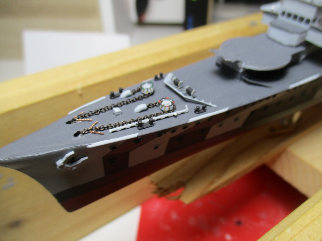

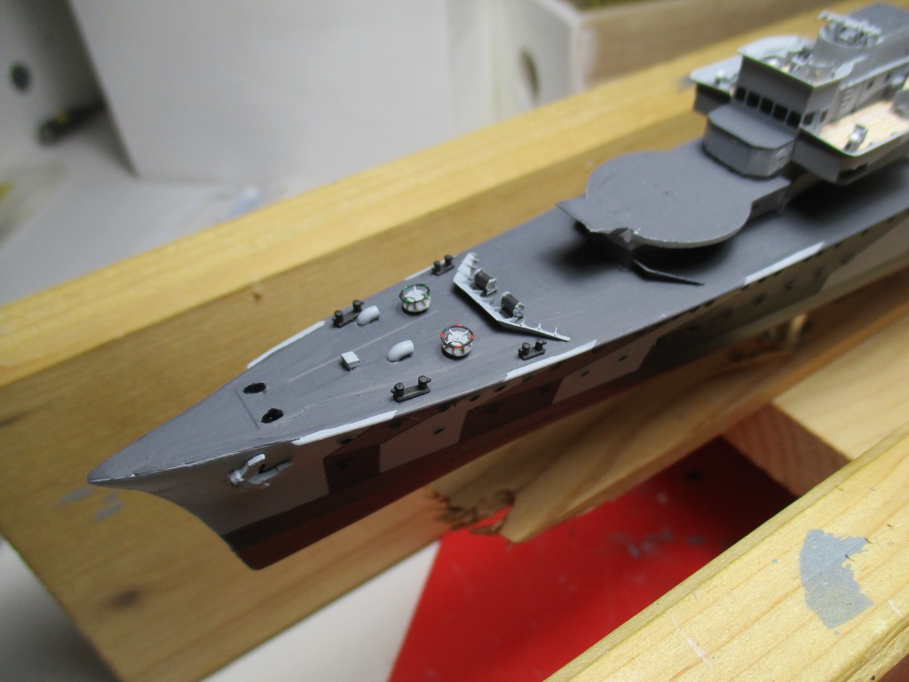

Nachdem dieses Problem behoben war (ich werde die PE-Version aus dem Lionroar-Set verwenden) kam Farbe auf die Teile auf der Back.
Nicht spektakulär, aber es ist trägt zum Gesamteindruck bei.
Danach kamen dann Ketten von Builders-in-scale hinzu
Da diese so aber nur mehr oder weniger unmotiviert herumschlabbern mussten noch die Kettenstopper ergänzt werden.

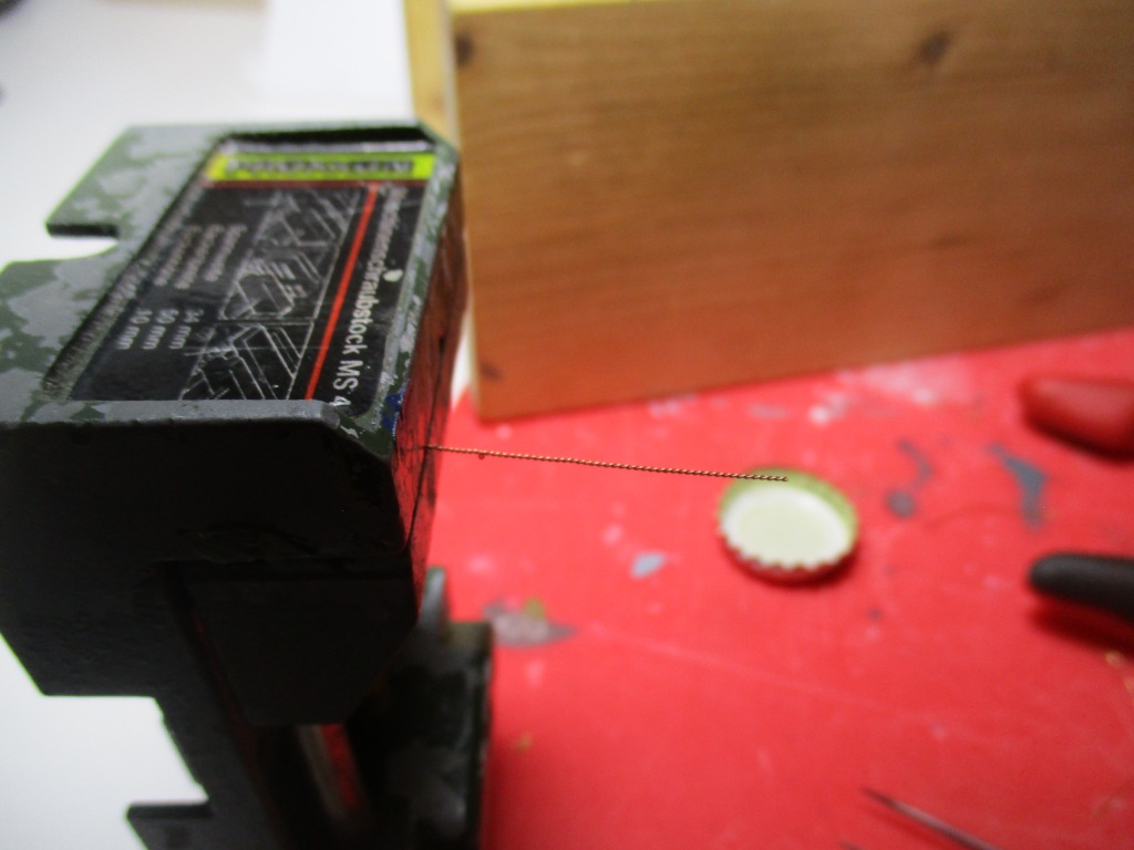

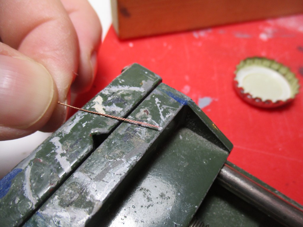

Diese fertige ich mir meist im Eigenbau an, da sie bei fast keinem PE-Set das mir untergekommen ist, dabei sind.
Dazu braucht man nur ein wenig dünnen Kupferdraht, in meinem Fall 0,12 mm, entnommen aus einem alten USB-Kabel.

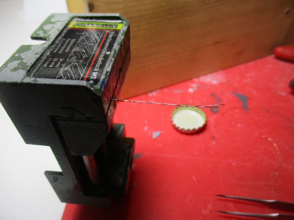

Im ersten Schritt wird der Draht doppelt gelegt , leicht verdrillt und dann in einen Schraubstock gespannt.
Nun wird er immer weiter verdrillt, bis die Verdrillung an sich sehr fein ist.
Die Verdrillung kann natürlich variiert werden, dann sie gibt nachher die Größe der Kettenglieder vor.
Hier gilt es, ein wenig zu experimentieren, bis man die für seine Zwecke passende Version gefunden hat.

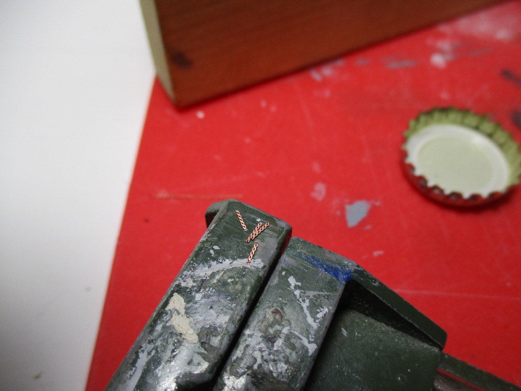

Danach folgt, sehr wichtig, das Plätten.
Dies dient dazu, aus dem runden Drahtstrops eine relativ platte Kette zu machen.
Dazu spanne ich den verdrillten Draht in den Schraubstock und knalle diesen richtig fest an.
So fest es geht...
Nun nur noch die passende Länge zurechtschneiden...
...und an der gewünschten Position anbringen.
Wie man sieht sind mittlerweile auch die Anker angebracht und mit der Kette verbunden.

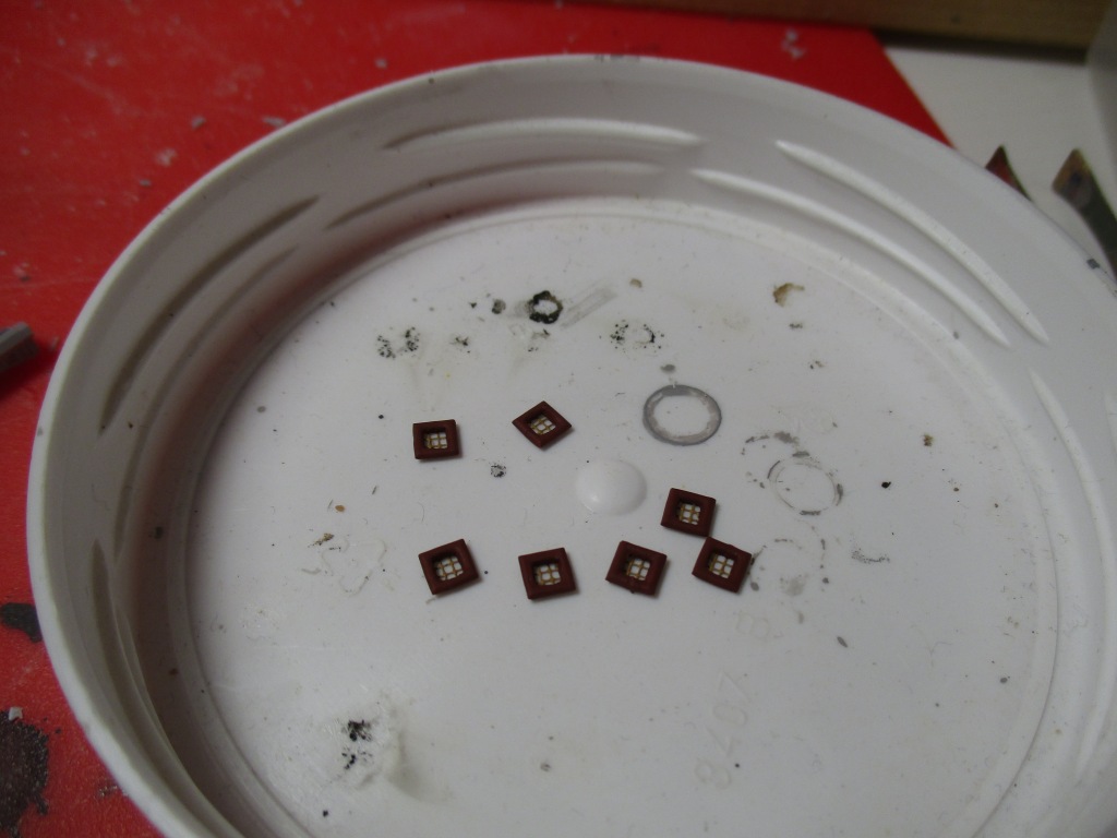

Auf diversen Fotos erkennt man, dass über den Ankerklüsen Abdeckungen angebracht waren.
Diese habe ich hier aus kleinen PE-Gitterresten erstellt.
Alternativ kann man hier sicherlich auch auf meine Schokofolien-Variante zurückgreifen, die ich bei der König verwendet habe.

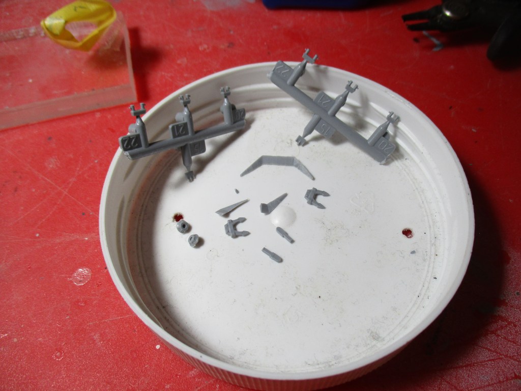

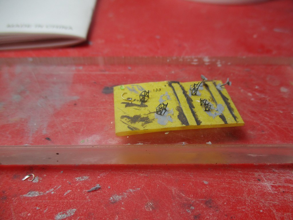

Der nächste Punkt auf der Liste waren die Ottergeräte für den Eigenschutz, bzw. für das Minenräumen.
Hier muss man sich selbst welche fertigen, so man keine in der Restekiste hat.
Denn im Bausatz sind keine enthalten. Generell fällt die Minenräumausrüstung im Bausatz sehr mager aus.
Ich habe dafür ein Rundprofil in Form gefeilt (s.o.) und dann mit den PE-Teilen von Lionroar verfeinert.
Verfeinert trifft es hier auch sehr gut, denn die Teile sind echt winzig und fitzelig, für mich hart an der Grenze zu "Nicht wirklich baubar".
Aber auch das konnte irgendwann fertiggestellt und angebracht werden.

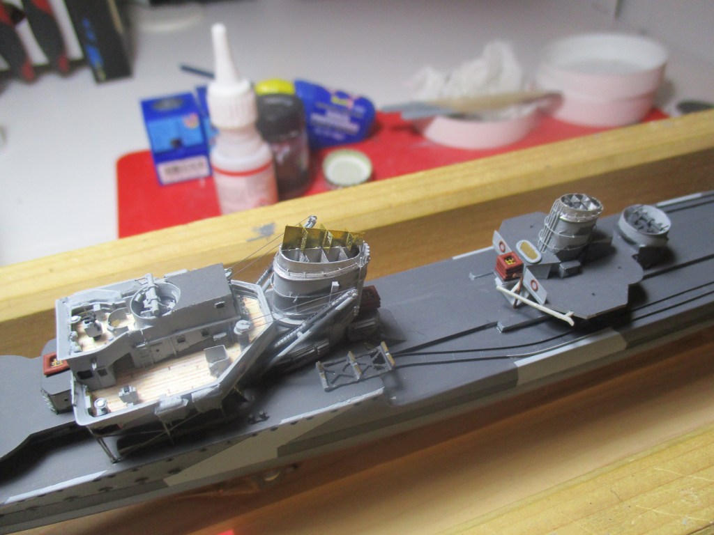

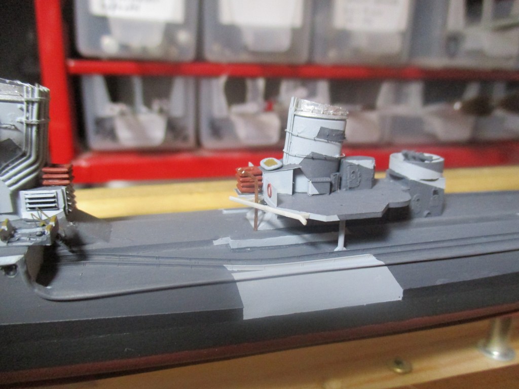

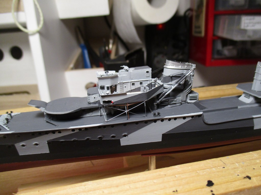

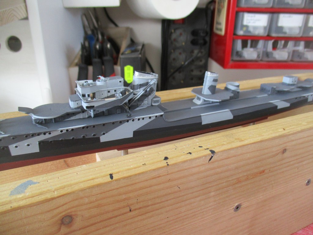

Hier sind man auch schon die im Rohbau angebrachten Ladebäume für die beiden Motorbeiboote.
Die Ausleger, die im Bausatz enthalten sind, passen soweit recht gut und es müssen nur noch ein paar Querstreben ergänzt werden um dem Vorbild gerecht zu werden. (Bevor es an die Verfeinerung geht)

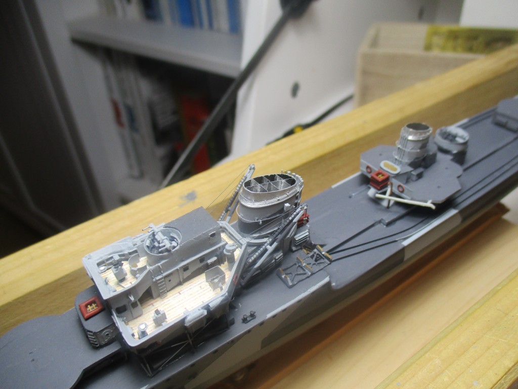

Und da wir gerade von Verfeinerung sprechen...

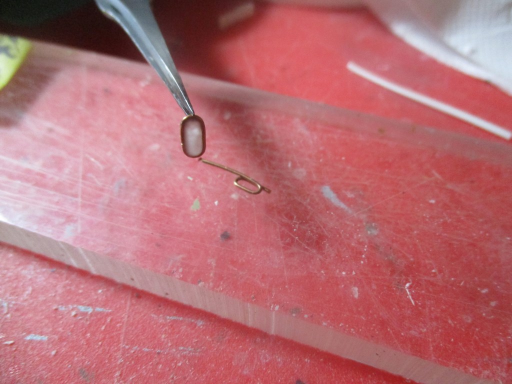

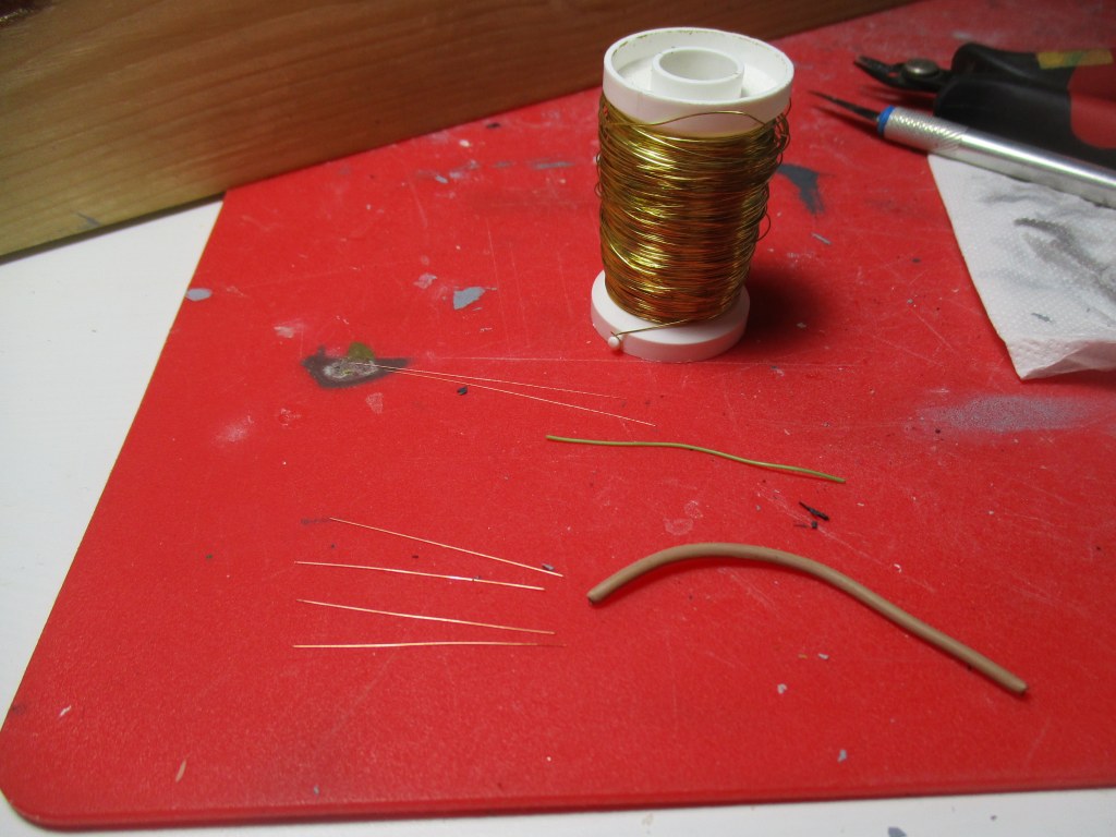

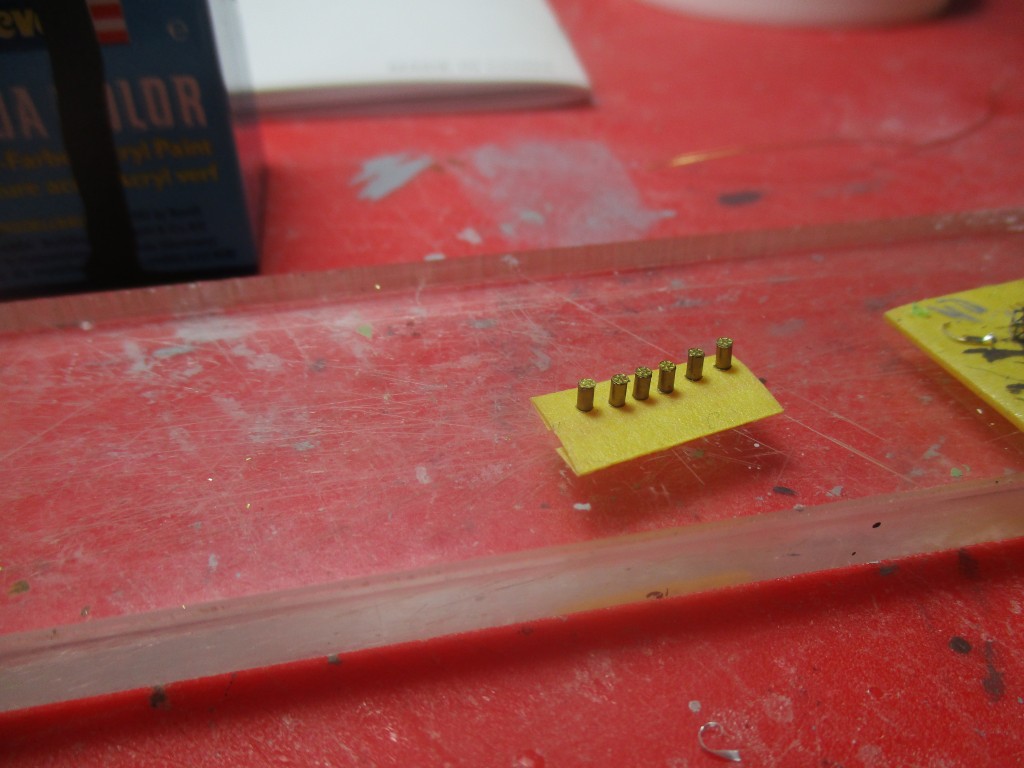

Für den nächsten Schritt wird wieder Draht gebraucht.
Dieses Mal in zwei Stärken.
Entnommen habe ich ihn aus einem USB-Kabel (vergl. o.) und einer alten 230 V-Anschlussschnur.
Auch Golddraht kommt zum Einsatz, wobei ich die Rolle vor ca. 10 Jahren gekauft habe und sie immer noch hält...   ...und hält...   ...und hält...

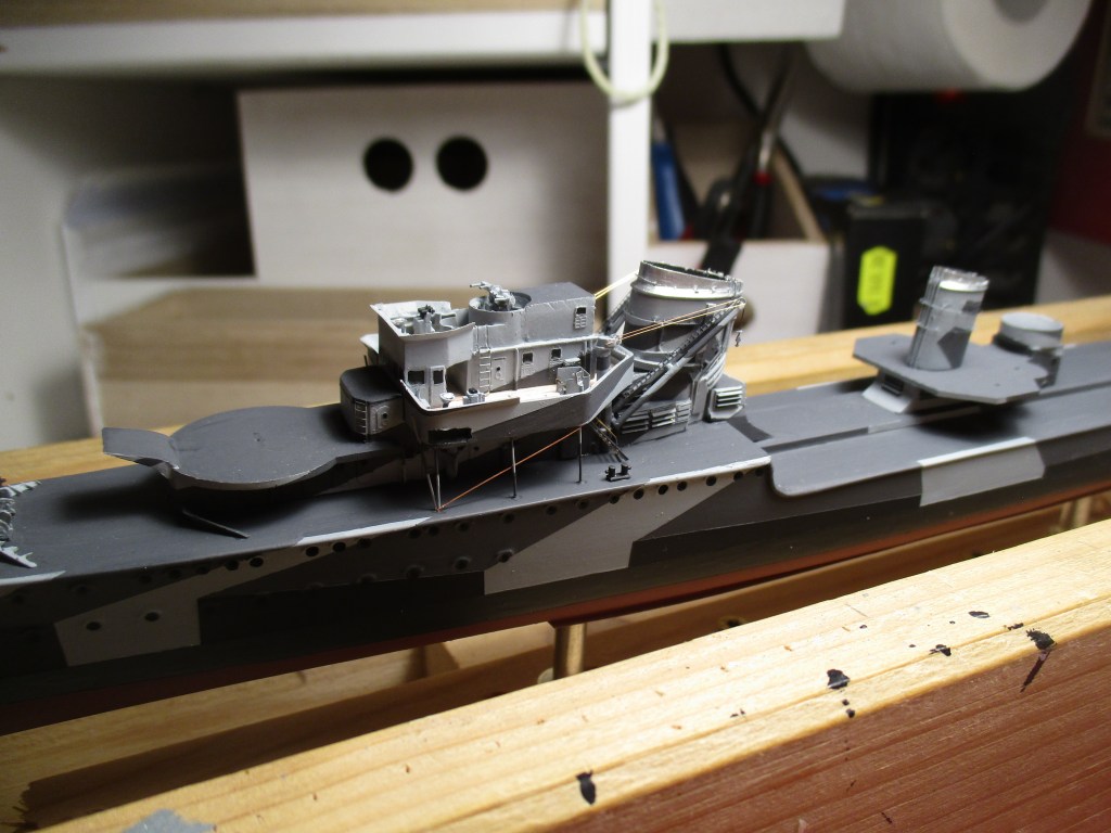

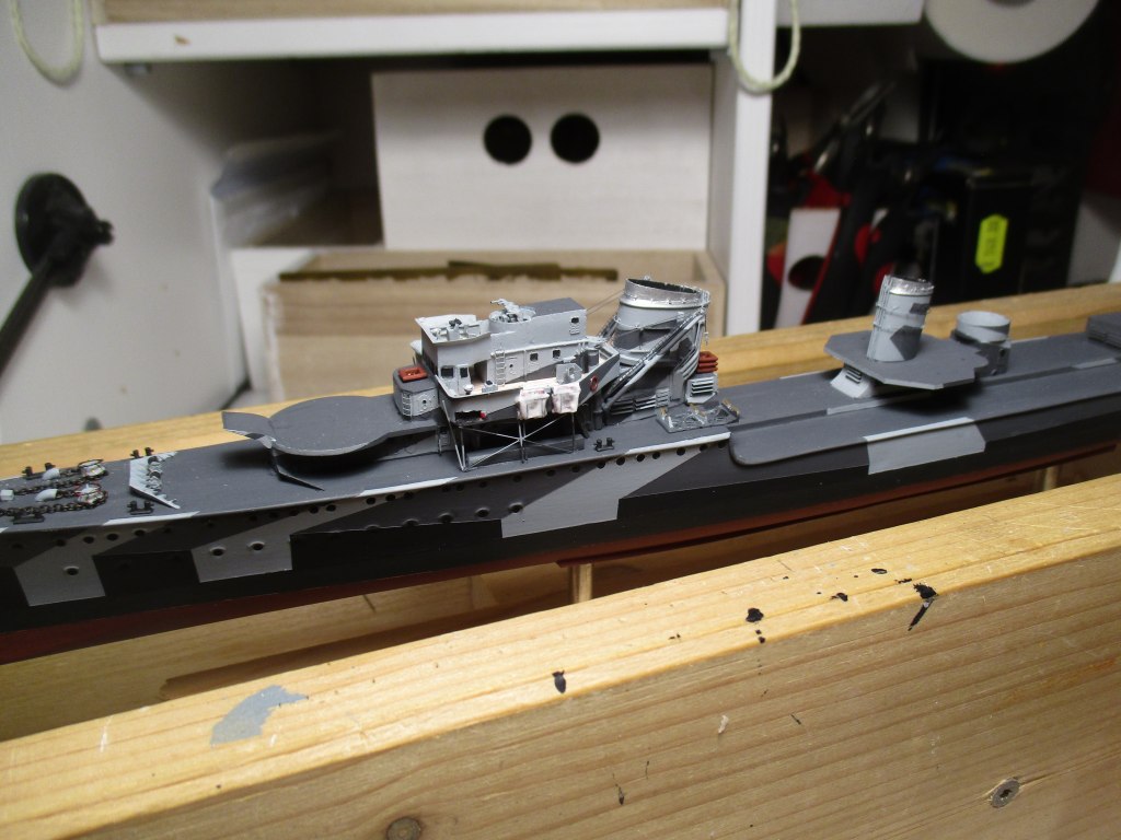

Als erstes habe ich die Abstützungen der Nocken angefertigt, danach dann deren Verspannung und die Toppnanten der Ladebäume.
Als das erledigt war kamen die Abflüsse der Brückenspeigatte hinzu.
Diese liegen innenbords, von den Stützen aus gesehen, aber sie ließen sich nicht vorher anbringen, da sonst die Positionierung im Hinblick auf die Stützen schwierig gewesen wäre.
Somit musste ich sie halten dadurch fummeln. Aber auch das ist machbar.

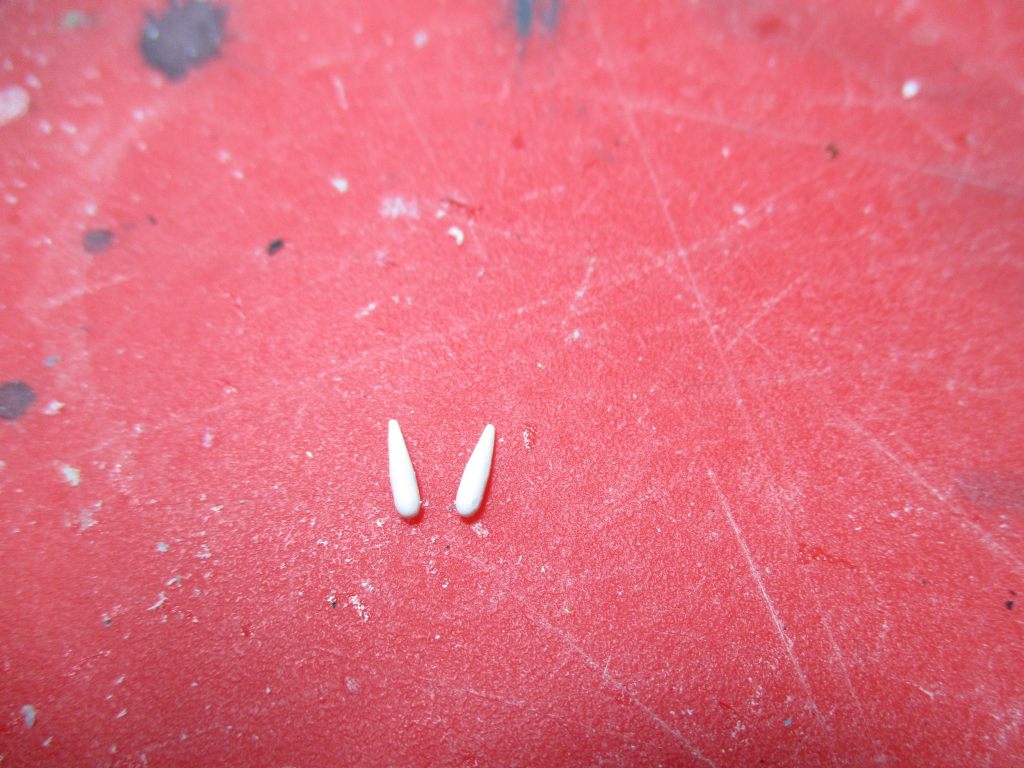

Der letzte Schritt in diesem Bereich waren die Rettungsflöße, zu deren Farbgebung es auf modellboard.net ja eine sehr aufschlussreiche Diskussion gab.

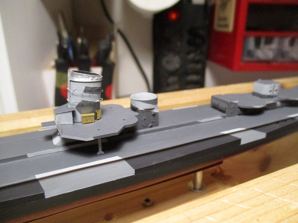

Allerdings sei auch hierzu angemerkt, dass dem Bausatz keine beiliegen, da sie ja auch für Z 17 nicht notwendig sind.
Meine stammen von Trumpter, aus meiner Restekiste.
Als erstes habe ich sie komplett entkernt um später die PE-Teile anbringen zu können.
Die Trumpeter-Flöße sind für 1:350 zu klein, allerdings stört mich das hier nicht sehr.
Wenn es jemanden stören sollte bei seinem Modell, so gibt es Kriegsmarineflöße von Northstar, m.W.n.
Nach dem Entkernen kamen die angesprochenen PE-Teile und etwas Farbe hinzu.
Auf den mir vorliegenden Aufnahmen von Z 20 erkennt man das Floß auf der Umladekammer sehr gut.
Es wirkt extrem dunkel, fast schwarz, was für mich auf einen Rotton schließen lässt.
Gleiches gilt für die Flöße hinter dem Schornstein.
Also habe ich sie alle in einem dunklen Rot gepönt.
Sicherlich etwas zu dunkel, aber ein helleres, knalliges Rot hätte das Modell zu sehr erschlagen, so dass ich nach einem entsprechenden Versuch wieder davon abgerückt bin.
Im Anschluss wurden alle 8 Flöße angebracht und mit entsprechenden Haltern versehen wie sie z.B. im Lionroar-Set enthalten sind.
Ebenfalls kann man hier sehen, dass die Ladebäume mittlerweile die Leitern und Taljen erhalten haben.
Über die Flöße an den Nocken kam Persenning.
Denn auf den angesprochenen Fotos erkennt man, dass sie mit einer solchen bezogen sind, die das Tarnmuster weiterführt.
Und so ist dann der aktuelle Gesamtzustand:
Ich hoffe, das Lesen war nicht allzu anstrengend und dass Ihr mir hier weiterhin gewogen bleibt.

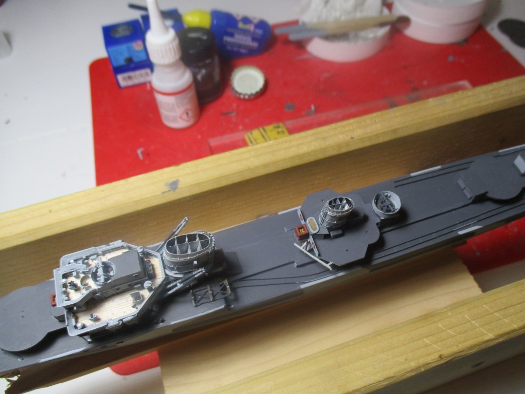

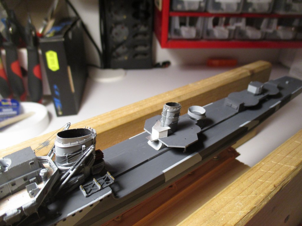

Nachdem Vorschiffsbereich und den Brückenaufbauten ging es auf dem weiteren Weg nach Achtern mit den mittleren Aufbauten weiter.
Der grundlegende Aufbau der Bausatzteile gibt soweit die Form richtig wieder, allerdings fehlen für den von mit angestrebten Bauzustand einige Einzelheiten.
Am auffälligsten sind hier die ergänzenden Aufbauten die hinzugekommen sind.
Im einzelnen ist dies zunächst einmal die Hütte, die sich vor dem Schornstein befindet.
Dies Hütte ist auch auf den Fotos sowie auf einigen Plänen zu erkennen, wenn auch ihre Funktion nicht geklärt wird.
Die Wände habe ich aus 0,3mm Sheet erstellt und das Dach aus Teelichtalu geschnitten.
Das es nämlich nicht bündig abschließt sondern übersteht trägt das Dach dadurch nicht zu dick auf.
Auch die Plattform für die Flöße habe ich im gleichen Zuge aus Teelichtalu gefertigt und angebracht.
Nachdem beides soweit Farbe bekommen hatte und auch die festen Schanzkleider, aus Teelichtalu, hinzugefügt waren, habe ich Munitionskisten & -schränke aus dem Lionroarset hinzugefügt.
Für die Positionen habe ich mich an Bildern orientiert.
Die Details des Schornsteins hatte ich schon in einem früheren Update angesprochen.
Nachdem ich ja den vorderen E-Messer kräftig aufgebrezelt hatte (abbadahabbichscratch) musste auch der Achtere dieses Prozedere über sich ergehen lassen bevor er angebracht wurde.
Da das so gut lief kam ich ein wenig in den Bastelrausch, so das von den weiteren Schritten leider keine Bilder vorhanden sind.
Denn es mussten ja nicht nur die Munitionskisten lackiert werden sondern es musste auch noch eine weitere Hütte hinzugefügt werden.
Diese beherbergt den achteren FuM-Stand und wurden nach verschiedenen Fotos erstellt und angepasst.
Gefertigt habe ich sie ganz normal aus 0,3mm Sheet, ergänzt um ein paar PE-Teile für Schotten und Bullaugen sowie eine Leiter.
Danach ging es dann an die Minenschienen die beidseitig auf dem Hauptdeck verliefen.
Lionroar bietet hier ein paar sehr schöne Ätzteile an, wenn auch die Anleitung dazu etwas dürftig ist.
Gerade im Bezug auf die mittleren, bzw. achtern Teile der Schienen...
Wie man auch erkennen kann sind die Ätzteile ein wenig zu lang für mein Modell, da sie ja für einen anderen Bausatz gedacht sind.
Allerdings stellt das kein großes Hindernis dar, da sie sich ganz wunderbar an einer unauffälligen Stelle kürzen lassen.
Komplett montiert mit den Seitenteilen sieht das Ganze dann so aus:
Eine wesentliche Verbesserung im Vergleich zu den Bausatzschienen.
Auf Fotos und Skizzen erkennt man ein Schlauchboot das auf der oben erwähnten Hütte angebracht ist.
Dem Bausatz liegt nichts in der Hinsicht bei, wie auch übrigens den Trumpeter-Bausätzen nicht.
Angefertigt habe ich es dann aus 0,6 mm Kupferdraht den ich in Form gebogen und dann zurechtgeschnitten habe.
Den Boden an sich habe ich dann aus einem Weißleim-Wasser-Gemisch gemacht.
Nach dem Trockenen wurde es dann entsprechend lackiert und in Position gebracht.
Wie man sehen kann wurden auch die Flöße und Rettungsringe mittlerweile angebracht.
Gleichfalls im Bild ist die Torpedoladeschiene, die ich aus meiner Restekiste entnommen habe.
Auch sieht man einen Davit, angefertigt aus 0,6 mm Kupferdraht, wie er auf ein paar Plänen zu erkennen ist.

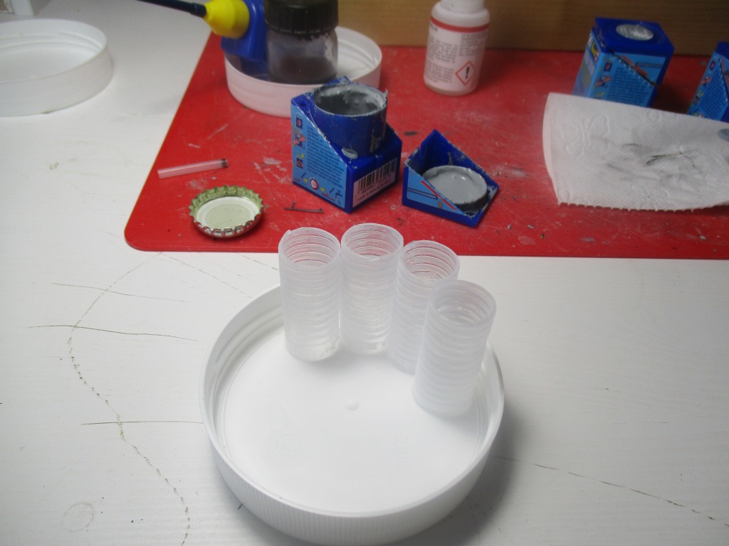

Der Motivationskiller waren herumliegende Werkzeuge.
Ich bin ein Freund von aufgeräumten und nahezu leeren Bastelplätzen, kreatives Chaos ist absolut nichts für mich, da könnte ich bei wahnsinnig werden.
Da ich die Werkzeuge aber direkt griffbereit brauche beim Bau musste eine Lösung her.
Angefertigt habe ich mir also einen Werkzeughalter samt Ablagefläche, mit einem umlaufenden Rand, damit nichts auslaufen, tropfen oder-was-auch-immer kann.
Die Basis bildet ein Deckel von einer Nuss-Nougat-Creme (Nein, nicht Nutella), die Röhren sind Muffen für M 16 er KuPa-Rohr, die hatte ich noch liegen.
Ich habe sie auf die passende Länge eingekürzt und mittels Sekundenkleber befestigt.
Sowohl an der Basis als auch untereinander.
Da mir das optisch nicht zusagte, habe ich die Muffen noch farblich gestaltet.
Gemäß meines Interessengebiets im Splittertarn einer berühmten Einheit der Kriegsmarine.
Und da somit das nervige Problem eines unordentlichen Arbeitsplatzes erledigt war, kam auch die Motivation zurück.

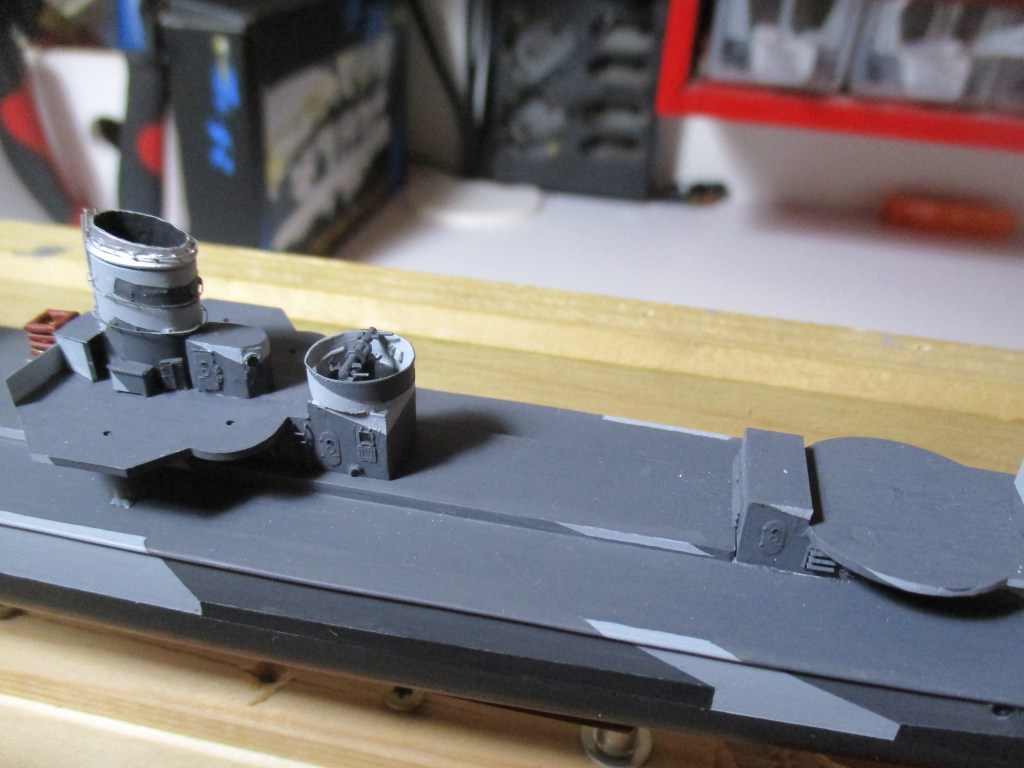

Den so gewonnen Schwung habe ich dann auch gleich genutzt und mich den Leitblechen in den Schornsteinen gewidmet.
Das Problem hierbei war, dass im Bausatz keine solchen Vorhanden waren und das die Teile aus dem Lionroar-PE-Set nicht passen. (s.U.)
Ich habe mir dazu Teelichtalu passend zurechtgeschnitten und die so entstandenen Bleche miteinander verschränkt.
Die gesamte Konstruktion kam dann direkt in die Schornsteine.
Zwar erforderte das Ganze reichlich Mess- und Probierarbeit, aber das das Ergebnis ist meiner Meinung nach durchaus wert.
Hier dann auch noch mal der Vergleich mit den PE-Teilen, der offensichtlich macht, warum sie sich nicht verwenden lassen.
Als Nächstes ging es dann an die ersten Teile der Bewaffnung.
Ganz konkret um die WaBo-Werfer an Bb- & Stb-Seite.

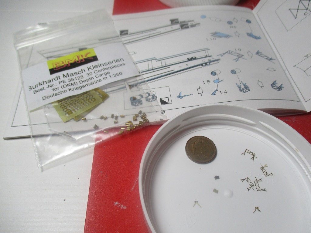

Die Basis bildeten hier die guten PE-Teile, auch wenn ich gestehen muss, das gerade die Werfer an sich echt frickelig sind.
Für die Wasserbomben an sich schlägt LionRoar Rundmaterial mit deren Endkappen vor.
Aber wie man oben sehen kann, habe ich dankenswerterweise noch WaBos aus dem Hause BMK.
Die PE-Teile wurden vorsichtig gefaltet und dann zum Lackieren auf Tamiyatape aufgebracht.
Gleiches gilt auch für die BMK-Wasserbomben.
Danach musste dann nur noch alles montiert werden.
Hier erkennt man auch die WaBos in ihren Gestellen.
Ich habe sie in einem grau-grün gehalten, das m.M.n. gut zu der Farbgebung von scharfer Munition passt, ähnlich wie sie heute üblich ist.
Zusätzlich geben sie so einen kleinen Farbtupfer.

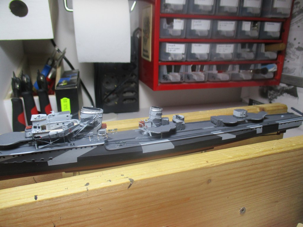

Das obige Foto ist dann auch der aktuelle Gesamtzustand.

Was die Funktion der Hütte vor dem 2. Schornstein angeht denke ich, die hat damit zu tun, dass Z 20 eine Zeit lang Flaggschiff der 5. Zerstörerflotille in Brest war.
Die haben vorne vermutlich mehr Platz für den Flotillenchef (KzS Fritz Berger), seinen Stab und die Kommuniukationseinrichtungen gebraucht - und dafür irgendwas entbehrliches nach achtern ausgelagert.

Ich hatte schon überlegt ob es ein Unterstand für die FlaK-Mannschaften sein könnte.
Deine Erklärung ergibt auch Sinn.
Zu späteren Zeitpunkten ist die Hütte übrigens nicht mehr vorhanden, allerdings kann ich das genaue Datum leider nicht verifizieren... O:-)
Eben - da war Z 20 kein Flaggschiff mehr...
Nach ihrer Flaggschiffkarriere bei der 5. in Brest war sie zeitweiliges Flaggschiff der 6. Zerstörerflotille (so lange, Z 10 "Hans Lody" repariert wurde, danach (1943) hatte der Dampfer noch ein Intermezzo als Flaggschiff der der 8. Flotille (Trondheim), aber 24./25. November war er dann kein Flaggschiff mehr. Es gab massive Kondensator-Probleme und mußte nach Bremen in die Werft.
Ich denke, da kam die Hütte wieder von Bord.

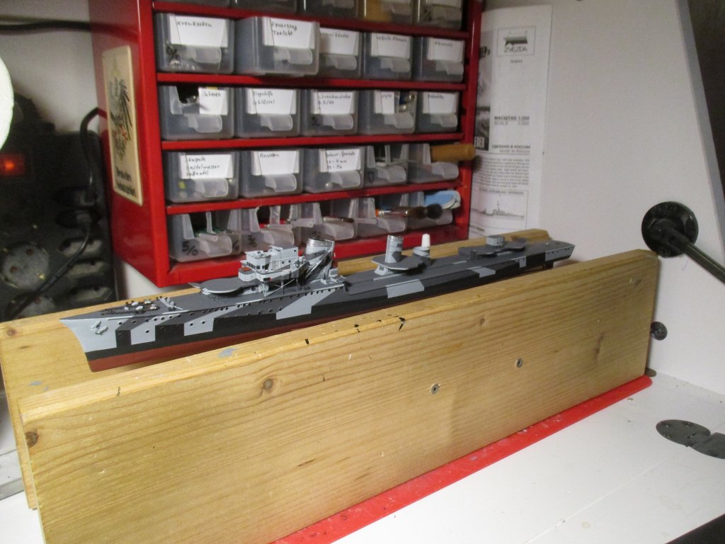

Trockendock trifft es schon, und da es das erste war, halt "Dock 1".
So aus einem Jux heraus. :72:
Der Vorteil der Konstruktion ist, dass ich das Modell hinlegen kann und zwar auf beide Seiten, und es auch hochkant hinstellen kann.
Also sowohl mit dem Bug nach unten, als auch mit dem Heck nach unten, je nachdem, woran ich gerade arbeite.
Und vom Linienschiff bis zum Minensuchboot passt da bislang alles rein.
Zum Werkzeughalter:
Da kann man, denke ich, alles an Rohren o.Ä. für nehmen, was man gerade da hat.
Als Elektriker fliegen bei mir halt öfters mal solche Muffen rum. ;)
