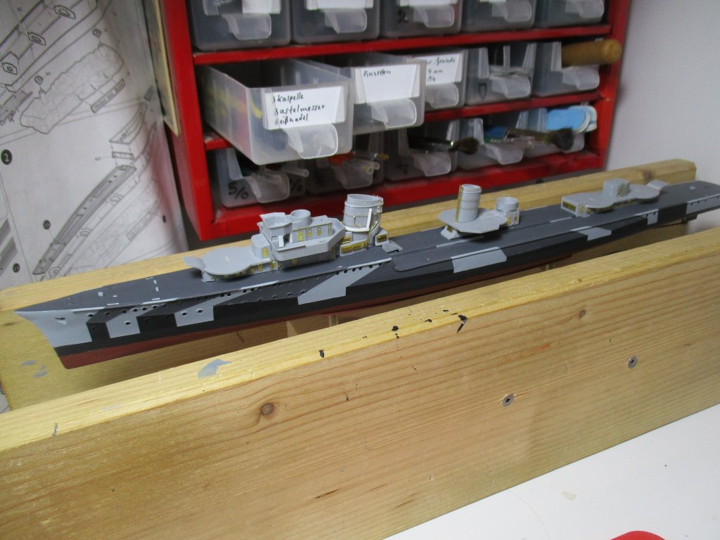

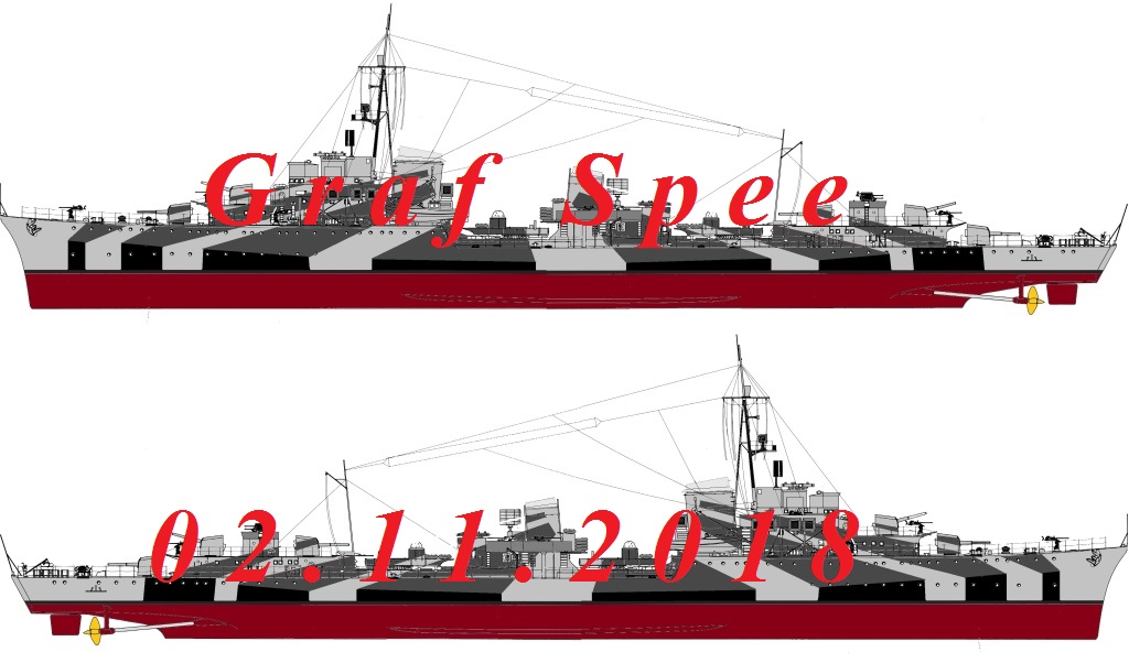

Nach reichlicher Recherche konnte ich dann auch zwei Bilder auftreiben die Karl Galster in klassischen Zerstörer Tarnschema zeigen.
Hellgrau über alles, mit schwarzen/dunkelgrauen Streifen die auf einen imaginären Punkt zwischen den Schornsteinen zulaufen.
Fotos sind gerade beim Anbringen von solchen Tarnschemate in der Handhabung unnötig kompliziert.
Daher habe ich aus beiden Fotos das obige Tarnschema als Vorlage erstellt.
Zudem bekommt man so schon mal einen Ausblick auf das Aussehen des fertigen Modells.

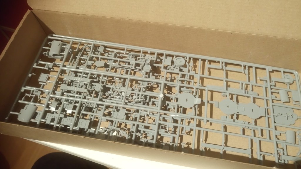

Der Kartoninhalt sieht recht vielversprechend aus, auch wenn die Teile definitiv nicht mit denen der Konkurrenz von Trumpeter zu vergleichen sind.
Nichtsdestotrotz hat man hier eine gute Basis auf der auch direkt aus der Schachtel gebaut ein schönes Modell entstehen kann.

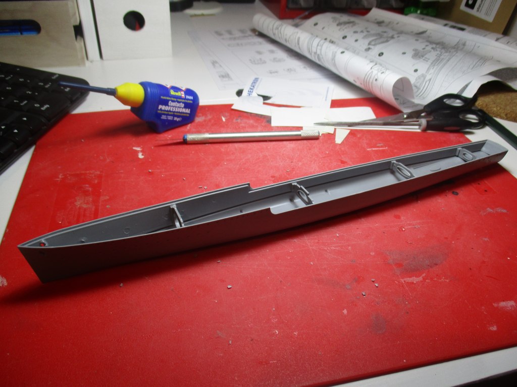

Begonnen habe ich mit den recht banalen, aber nun einmal unumgänglichen Arbeiten da sie die Basis für alles Weitere bilden.
Dazu gehört das Zusammensetzen des Rumpfes gemäß Bauanleitung.
Die Spanten sind eigentlich für den Umbau zu einem Wasserlinienmodell gedacht, denn sie sollen den Rumpf nach abtrennen des Unterwasserschiffs wieder stabilisieren.
Allerdings bewähren sie sich auch hier denn sie spreizen den Rumpf ein wenig auf und erleichtern so das einsetzen der Decks.

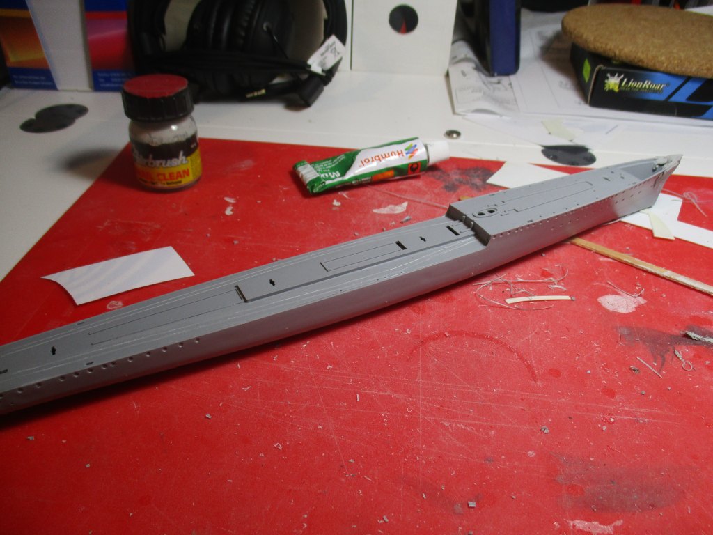

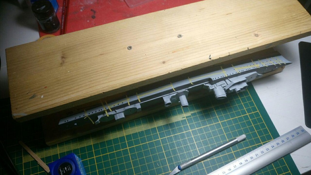

Nach der Fertigstellung des Unterwasserschiffes wurden dann die Decks eingesetzt.
Wie auch bei der Konkurrenz setzt sich das Oberdeck aus Teilen für  Hauptdeck,  Vordeck, Back und den Übergang vom Hauptdeck zum Vordeck zusammen.
Die Decks ließen sich ohne große Probleme einsetzen, dank der vorherigen Anbringung der Spanten.
Allerdings gibt auch einen Nachteil: es ergeben sich rundum kleine Spalten, die verspachtelt werden müssen.

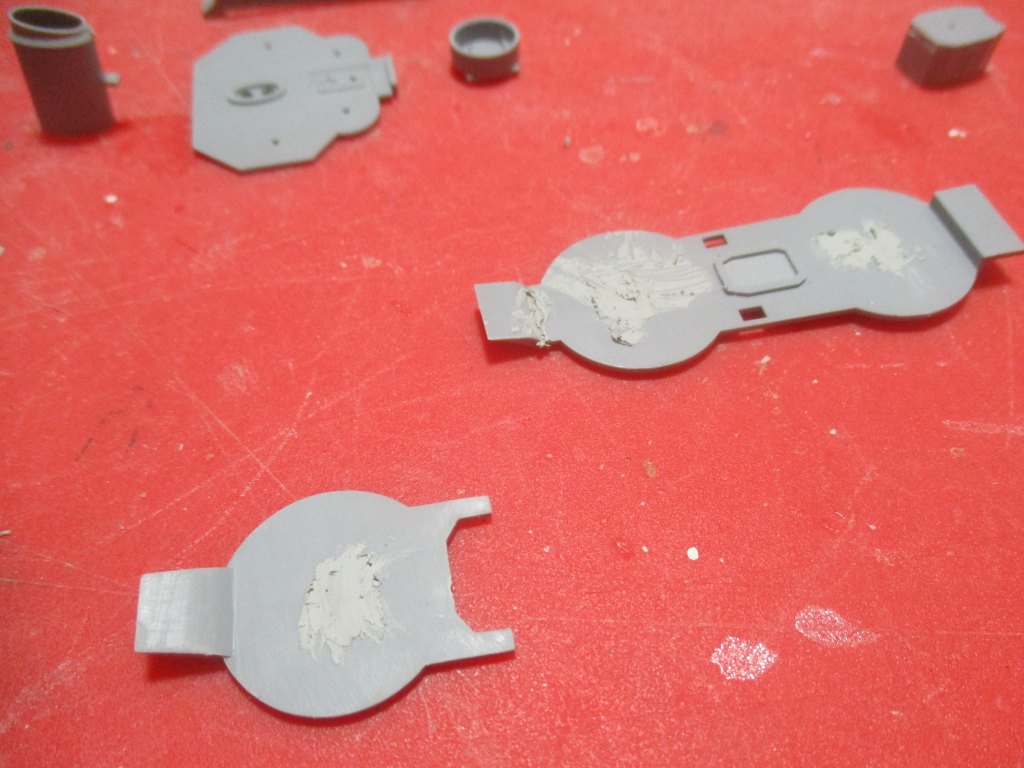

Nach dem Einsetzen wurde das Hauptdeck direkt von den angegossenen Minenschienen befreit, da diese durch Teile aus dem LionRoar-Set ersetzt werden.

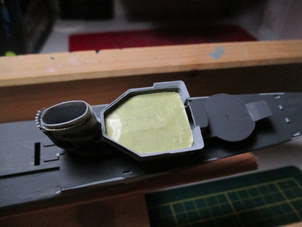

Als nächstes habe ich mich dann daran gemacht die Back zu verschließen und zu verspachteln:

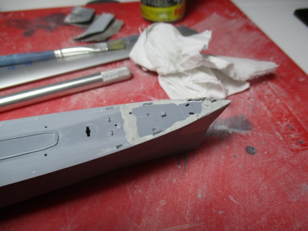

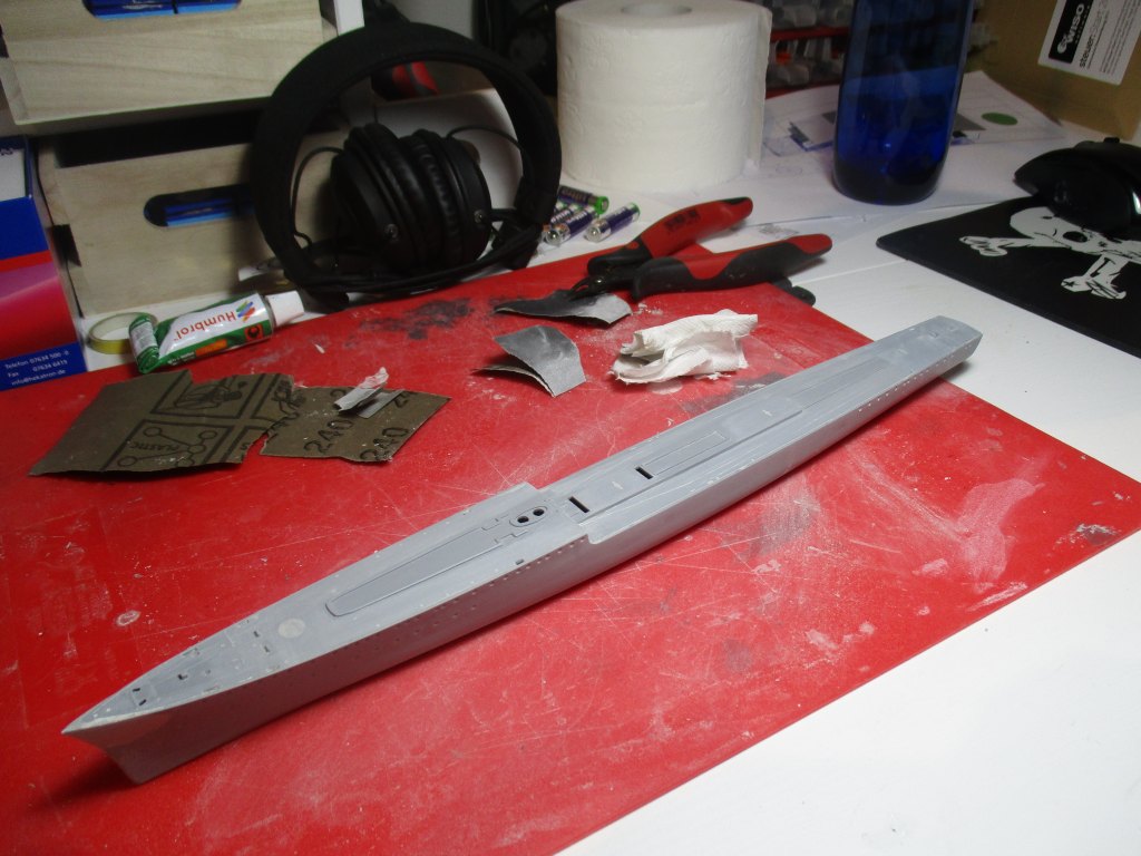

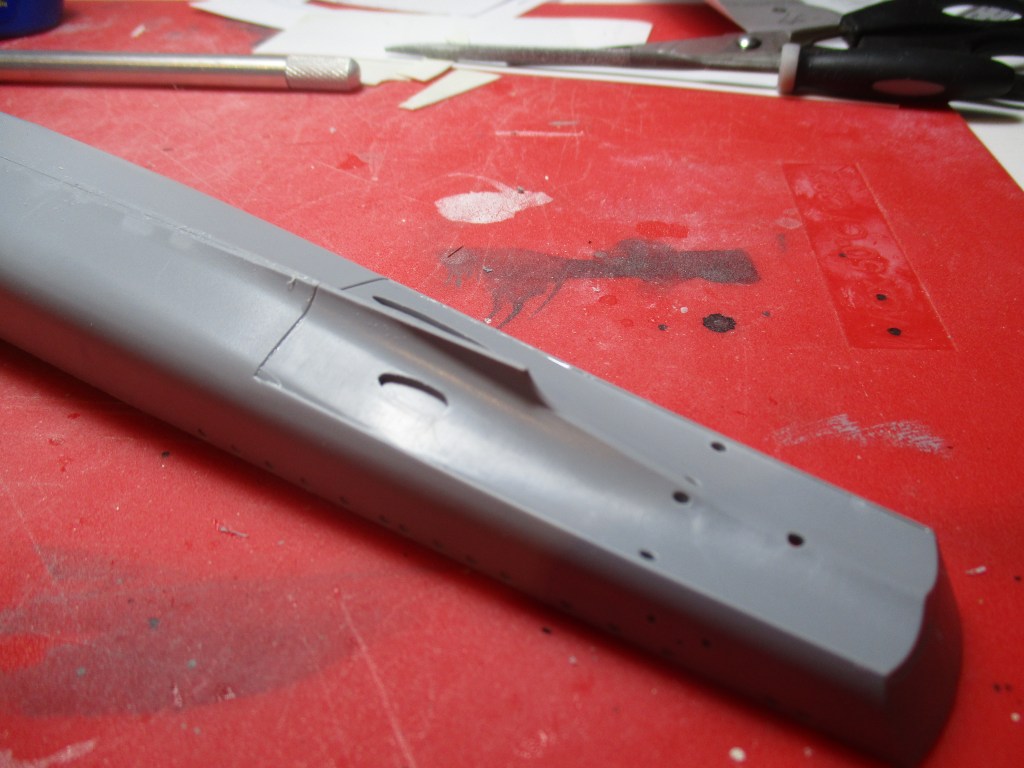

Nachdem der Grundzustand soweit hergestellt war, habe ich den neuen Bug erstellt.
Dazu habe ich den neuen Bug vom Plan auf 0,5mm Sheet übertragen, ausgeschnitten und dann an den bestehenden Bug angepasst und angeklebt.
Danach wurde dann alles in mehreren Durchgängen mit Spachtelmasse soweit aufgebaut und in Form geschliffen bis die Form laut Plan stimmig war.
In den Trocknungsphasen des Bugs habe ich hinten die Wellen samt Lagern montiert und verspachtelt:
Durch die ganze Spachtelei zeigt sich auch, dass dieser Bausatz im Vergleich zu anderen Zerstörer-Bausätzen von der Passung her abfällt.
Ich hoffe, dass sich das nicht in allen Bereichen als so aufwändig erweist.
Hier dann einmal der der fertig gespachtelte Rumpf:

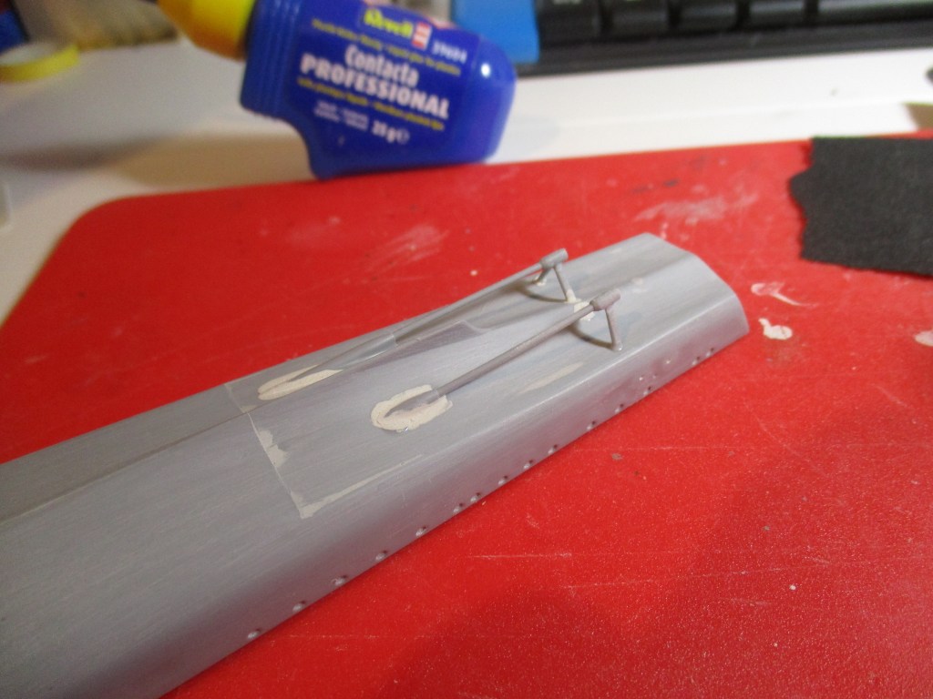

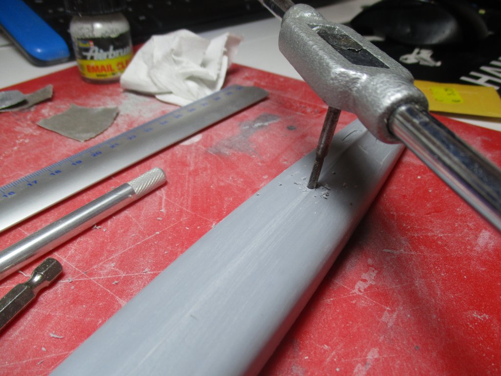

Um das Modell handhaben und später auch eindocken, ausdocken und auf den Sockel montieren zu können wurden zwei 2,5mm Bohrungen eingebracht.
Gefolgt vom Schneiden der M3-Gewinde.
Diese Vorgehensweise hat sich bei mir bewährt.
Viele kleben auch eine Mutter im Rumpf ein, allerdings ist es mir schon häufig passiert, dass sich diese im geschlossenen Rumpf verabschiedet hat.

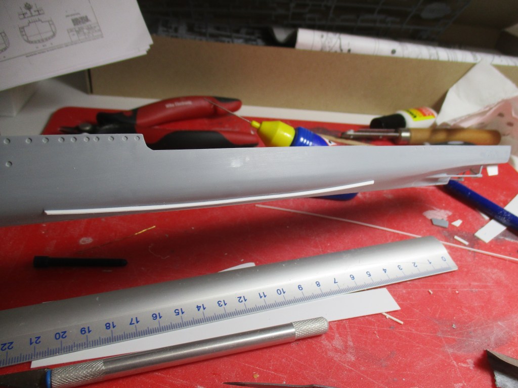

Diese wurden angebracht da sich die vorher verwendeten Schlingerdämpfungsanlagen nicht bewährten.

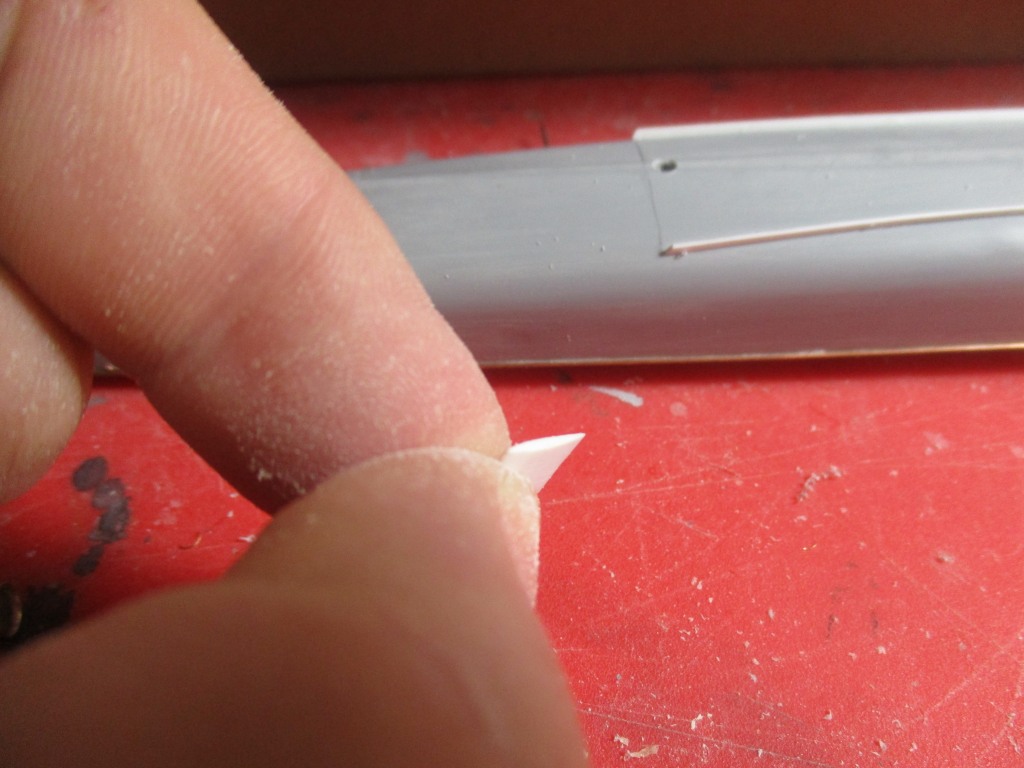

Gemacht habe ich sie aus 1 mm Sheet das zunächst grob in Form geschnitten wurden.
Im Anschluss daran wurde dann die weitere Form mit Feile und Schleifpapier herausgearbeitet.
Nachdem dies erfolgt war, wurden die beiden Kiele gemäß Plan angebracht.

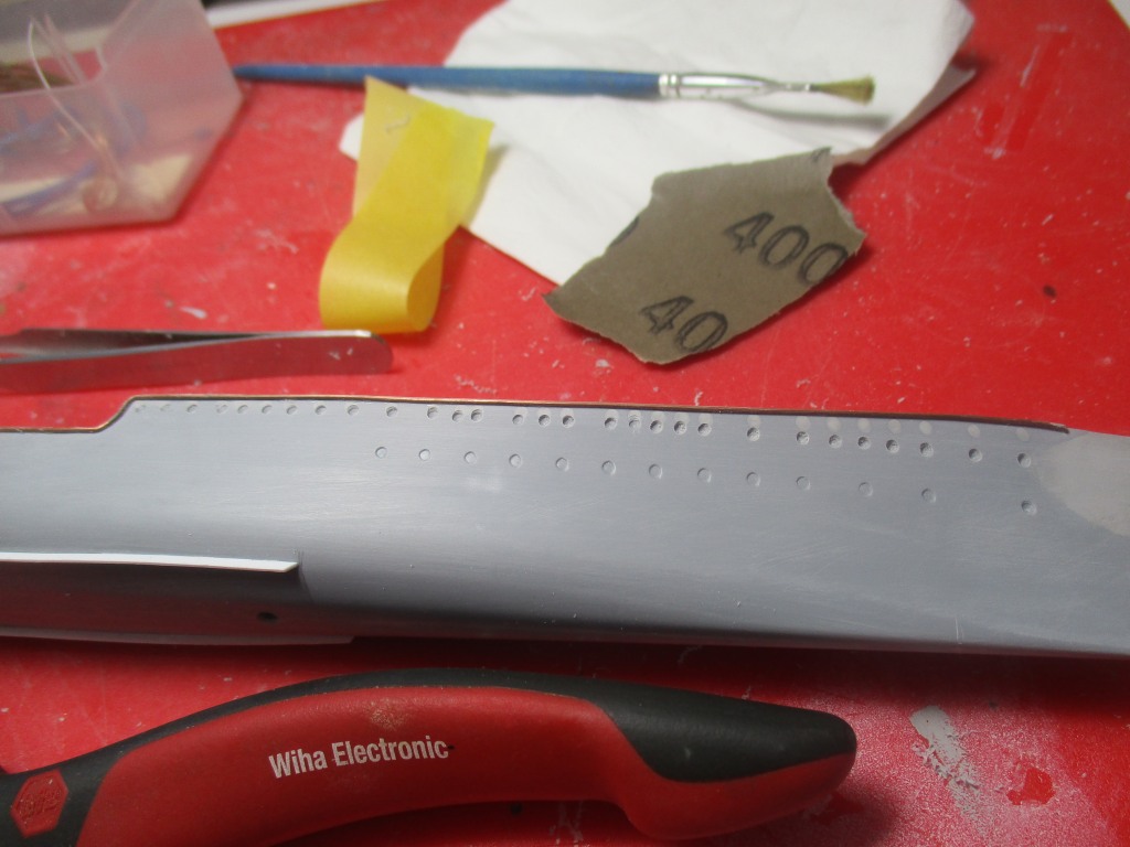

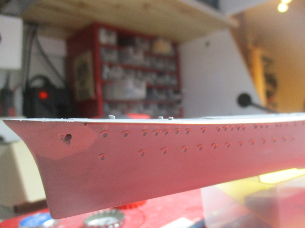

Auf Vorbildfotos erkennt man, das die obere Bullaugenreihe nicht dem Decksverlauf in der Form folgt, wie es beim Bausatz vorgesehen ist.
Hinzukommt, dass die Bullaugen ohnehin hätten versetzt werden müssen, da sie zu hoch angebracht sind.
Dies fällt vor allem dann auf, wenn man wie ich eine MES-Schleife anbringen möchte.
Denn diese verdeckt dann die oberen Bullaugenreihen zur Hälfte.
Die Bausatzbullaugen wurden also folgerichtig verspachtelt, verschliffen und dann neu gebohrt.
Danach konnte dann auch die MES-Schleife, aus 0,6 mm Kupferdraht gefertigt, angebracht werden.

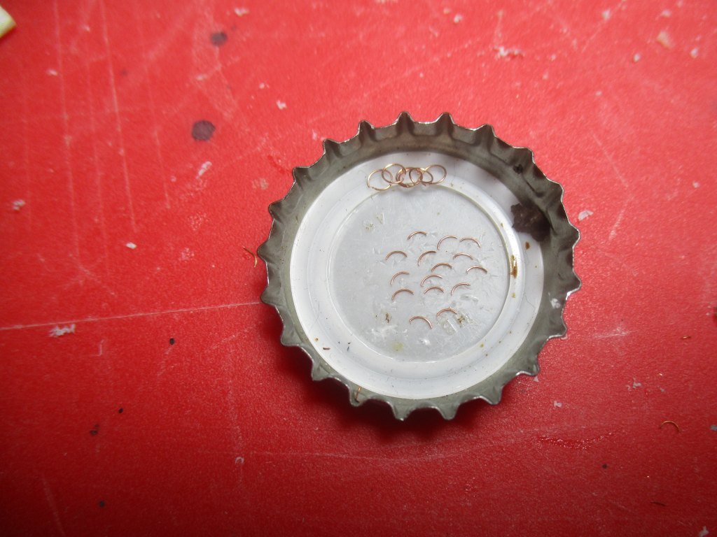

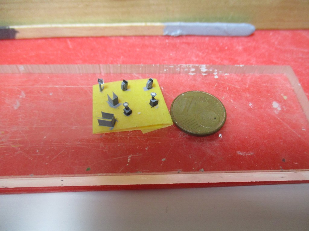

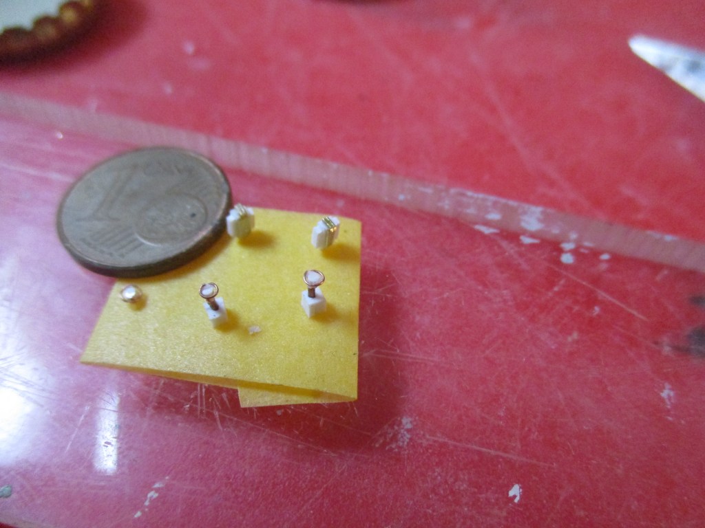

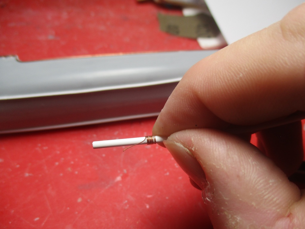

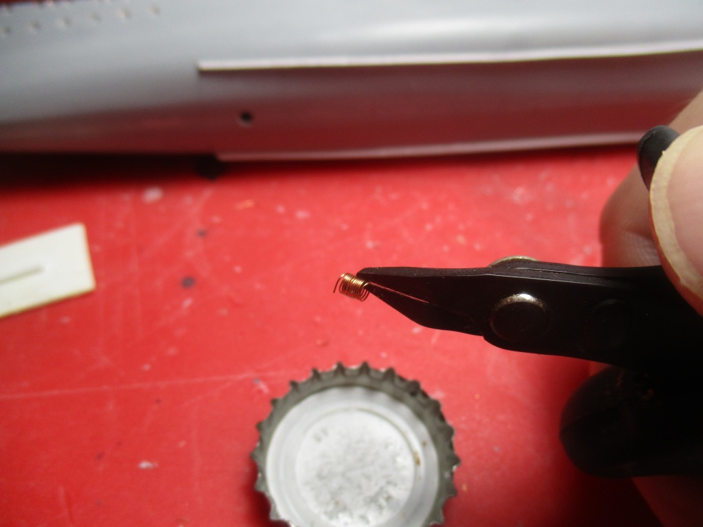

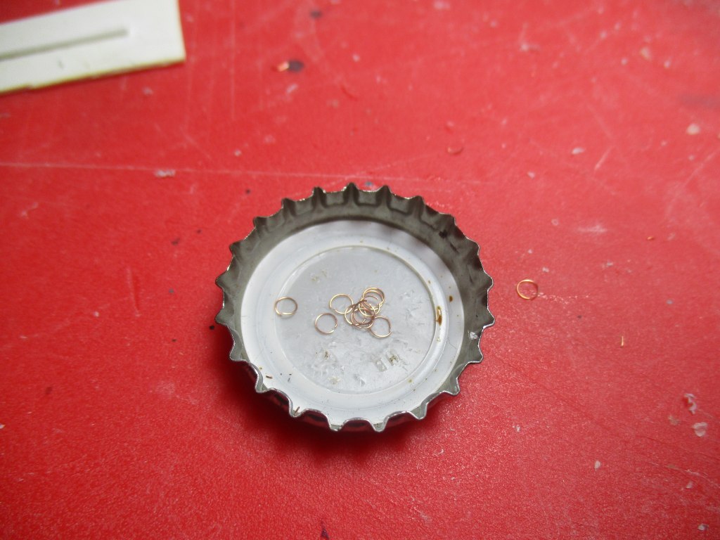

Was jetzt noch fehlte waren die Wasserabweiser über den Bullaugen, denn sie fehlen im Bausatz komplett.
Dazu habe ich einen 0,1 mm Kupferdraht um ein Rundprofil gewickelt.
Danach wurde er dann mit einem Saitenschneider in Ringe geschnitten:
Und die dann abermals gedrittelt, womit die Form letztlich ganz gut passte.
Die so erstellten Teile wurden dann mittels Sekundenkleber angebracht.
Alles in allem eine mühselige Arbeit, die sich aber doch lohnt, trägt sie doch subtil zur Gesamterscheinung bei.

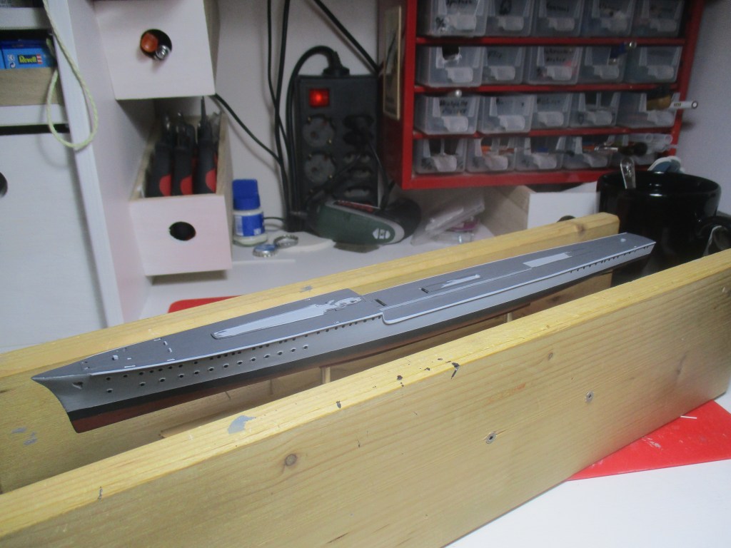

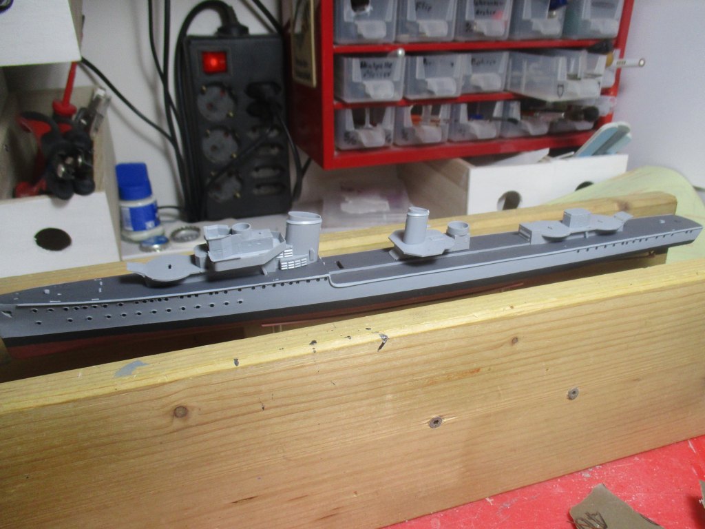

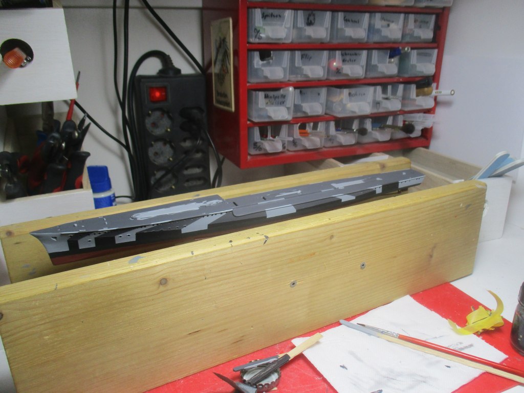

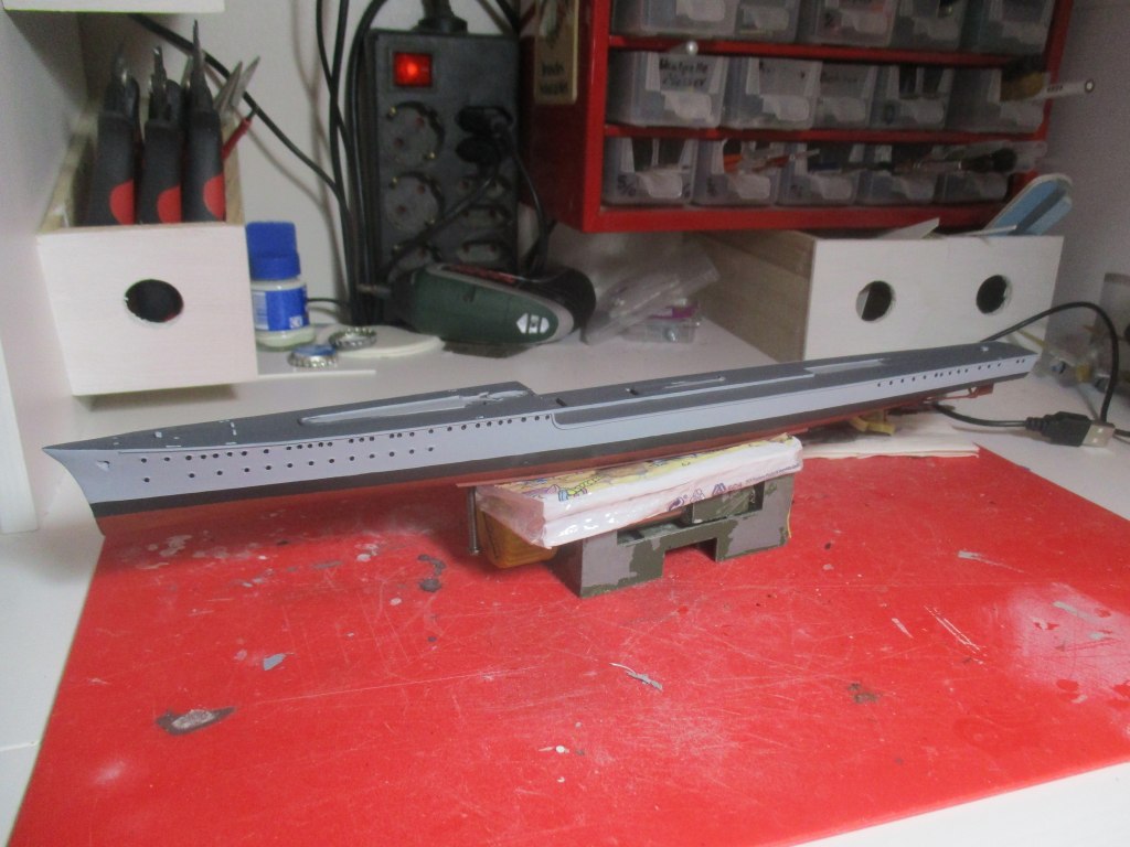

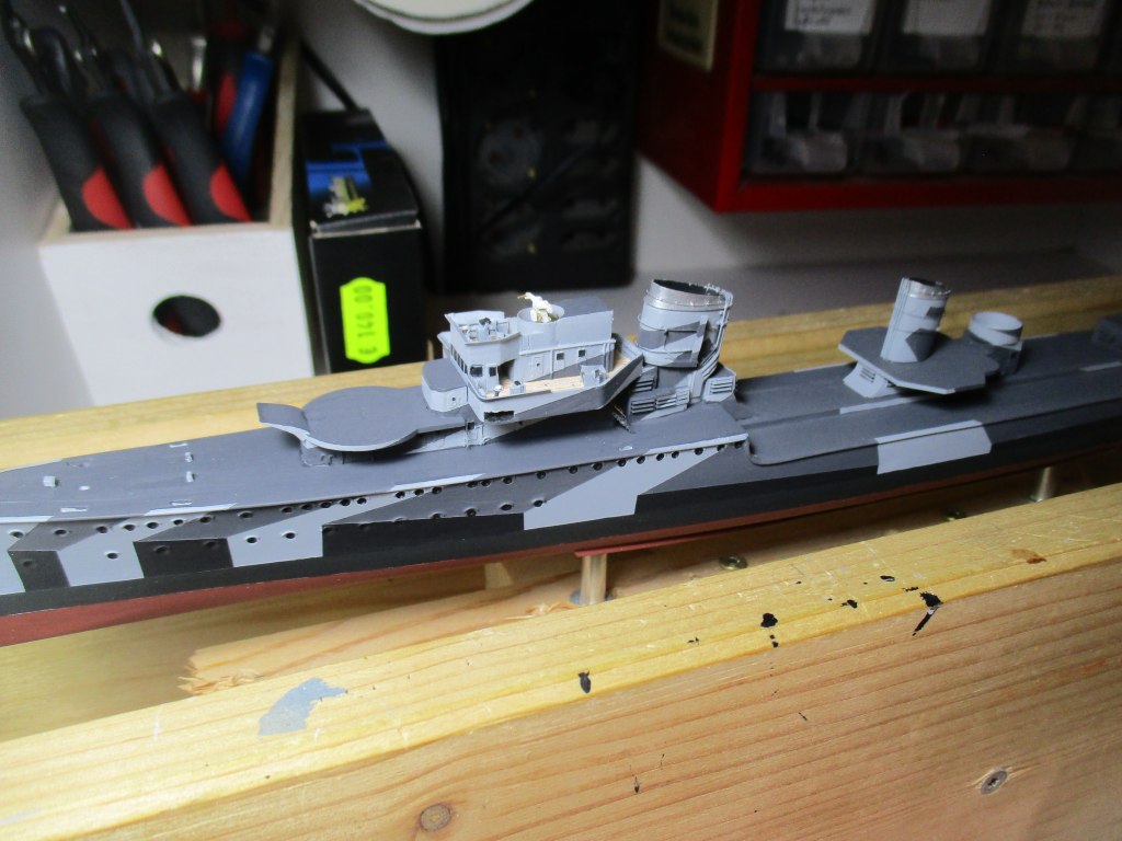

Nachdem die ganzen Vorarbeiten erledigt waren konnte endlich die grundlegende Farbgebung erfolgen.
Unterwasserschiff Revell Matt 37
Wasserpass Revell Matt 09
Rumpf Revell Matt 76
Bullaugen Revell Matt 08
Decks Revell Matt 78

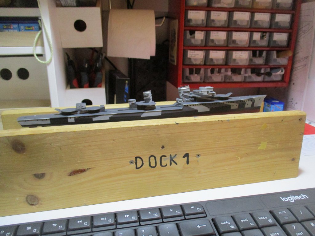

Und schlussendlich wurde das bisher Vollbrachte dann eingedockt:
Das Dock ist ein Eigenbau aus Holzresten, in dem ich während der Bauphasen meine Modelle unterbringe.
Da passt bislang vom Segelschulsschiff bis hin zum Linienschiff alles rein.

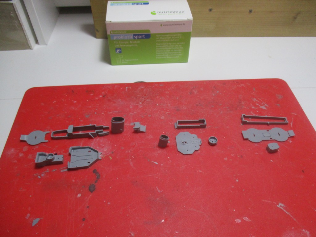

Als erstes wurden die Teile der Aufbauten versäubert und zusammengesetzt.

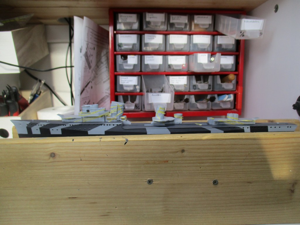

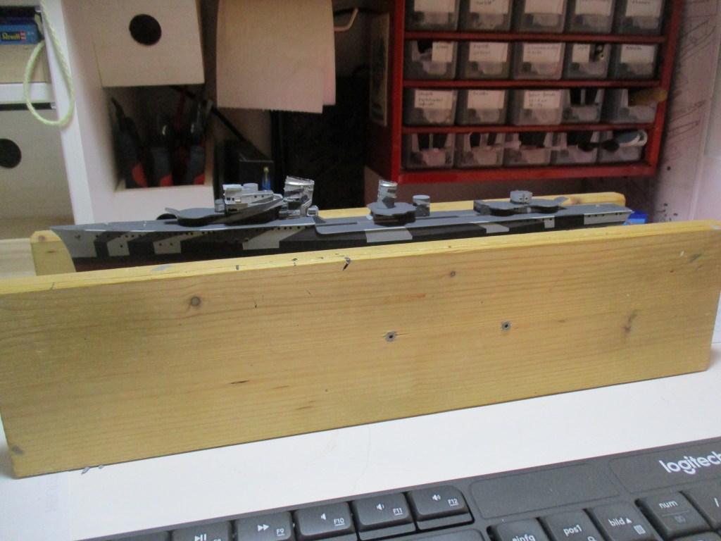

Da aber später noch das Tarnmuster angebracht werden muss sind die Teile an diesem Punkt nur soweit fertig verklebt wie es absolut unumgänglich ist.
Dadurch lässt sich da Tarnmuster leichter abkleben und auftragen.
Dann wurden die Bauteile provisorisch mit Patatfix befestigt...
...und das Modell auf die Seite gelegt um das Tarnmuster abzukleben.
Ich habe das Tarnmuster zunächst nur auf dem Rumpf angebracht, da die Aufbauten ja noch fertig bearbeitet werden müssen.
Dadurch das ich Tarnmuster bereits vorher als Plan vorbereitet habe ging das auch recht einfach vonstatten.
Nach dem Entblättern stellte sich das Ergebnis wie folgt dar:
Lediglich die Bullaugen mussten an einigen Stellen nachbearbeitet werden, aber größere Probleme gab es da nicht.

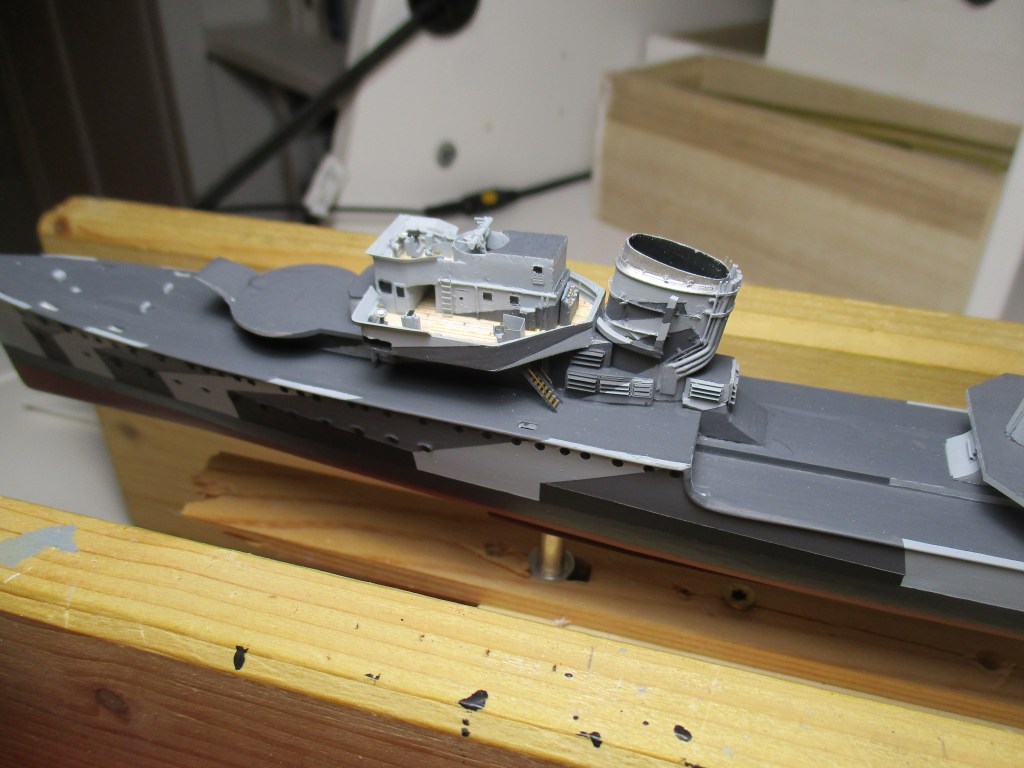

Da ich die Hauptbewaffnung durch Zurüstteile aus dem erwähnten Ätzsatz von LionRoar ersetze wurden die Aufnahmen der Bausatzteile verspachtelt und verschliffen, da sie später sonst nicht abgedeckt sind.

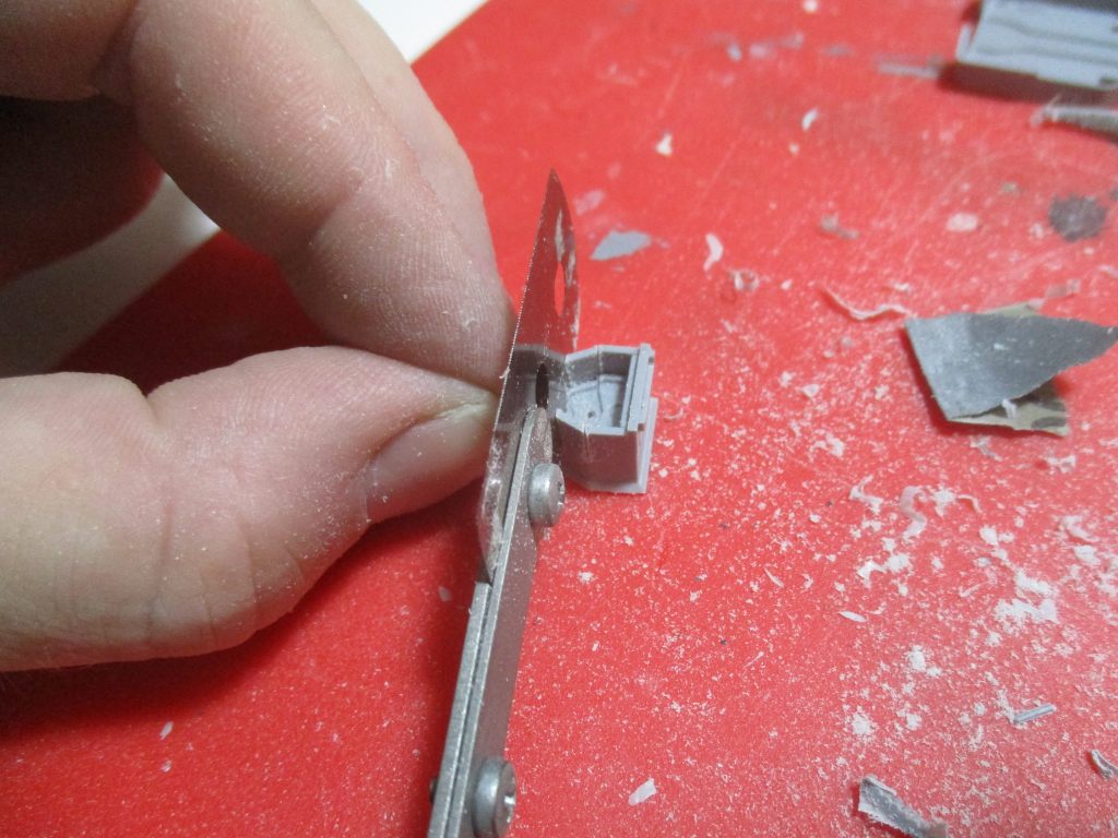

Aber neben ein wenig Spachteln und schleifen waren auch einige tiefgreifende Abänderungen bzw. Umbauten von Nöten.
Für den markanten Durchgang hinter dem Fahrstand musste die Säge angesetzt werden, da Zvezda dieses nicht dargestellt hat.
Sinngemäß gilt natürlich gleiches für die Revellauflage des Bausatzes.
Die fehlenden Wände wurden dann später durch Plastiksheetstückchen dargestellt.

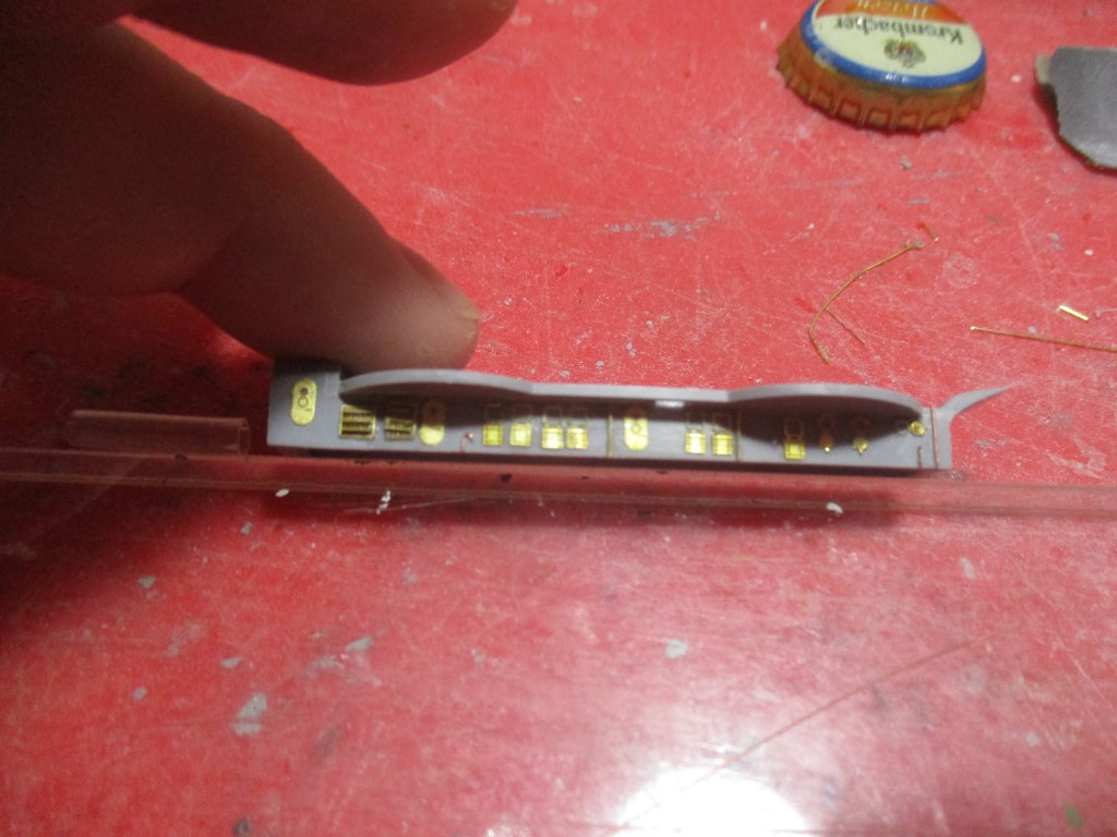

Für den ersten Detaillierungsdurchgang kamen dann die Fotoätzteile zum Einsatz.
Die weiteren Details der grundlegenden Detaillierung habe ich dann noch mit Draht und ein wenig Sheet erstellt.
Dies sind auch alles erst mal nur die Arbeiten, die notwendig sind um später das Tarnmuster anbringen zu können.
Größere Arbeiten waren an den Aufbauten nicht notwendig denn es sind ohnehin nur kaum bis keine Details vorhanden sind die vorher entfernt werden müssten.
Lediglich die Schornsteine brauchten vorab ein wenig mehr Aufmerksamkeit.

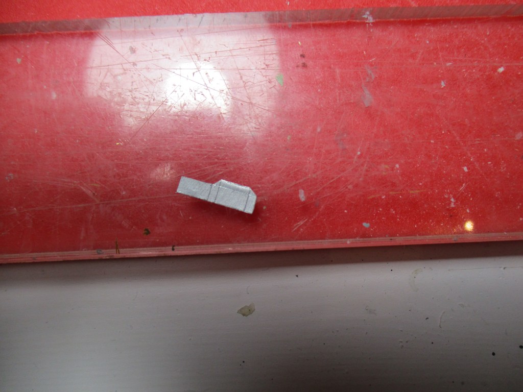

Hier mussten schon sämtlich Rohre, Fußpferde, Kanäle usw. angebracht werden, da das später nicht mehr so ohne Weiteres möglich ist.
Gerade im Hinblick auf das Tarnmuster.
Bei der Brücke wurden noch die seitlichen Fenster nachgraviert und angepasst, da die Bausatzversion nicht so recht stimmig war.
Gleiches gilt auch für die Türen des Steuerstandes.

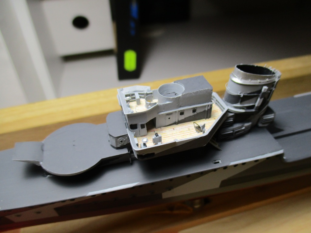

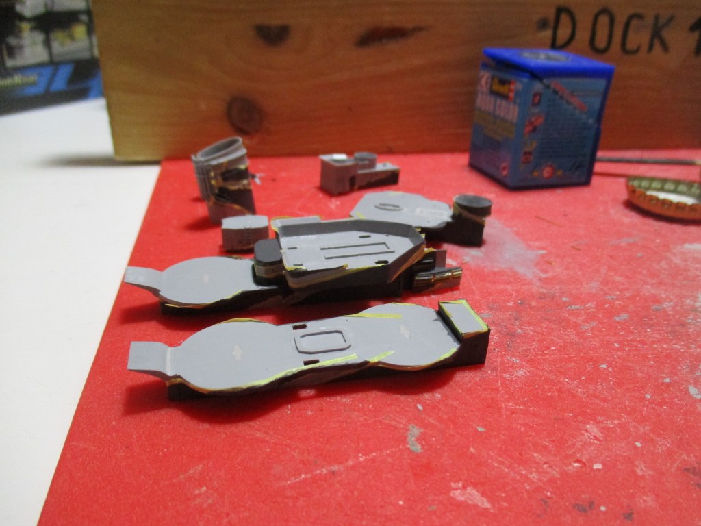

Nachdem die Basisfarbe drauf war wurden auch die Aufbauten gemäß Tarmusterplan abgeklebt.
Zum Anbringen der Basisfarbe wurde die Aufbauten zwischenzeitlich übrigens entfernt um an alle Stellen zu kommen.
Danach wurden sie dann soweit zerlegt wie das zum lackieren des Tarnmusters erforderlich war.
Auch weitere Verklebungen wurden direkt danach gemacht und die Aufbauten zu größeren Baugruppen zusammengefügt wodurch sie leichter handhabbar sind.

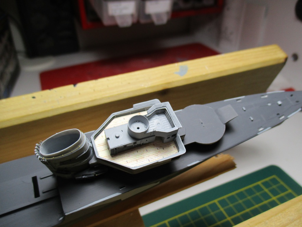

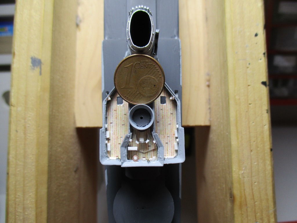

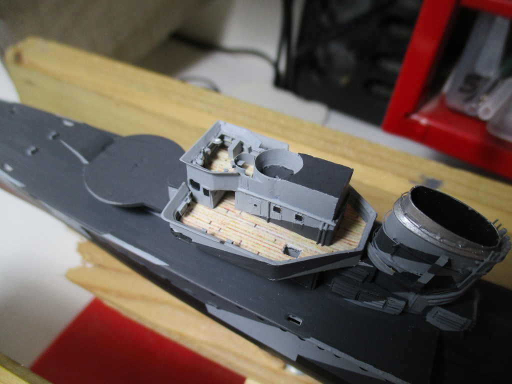

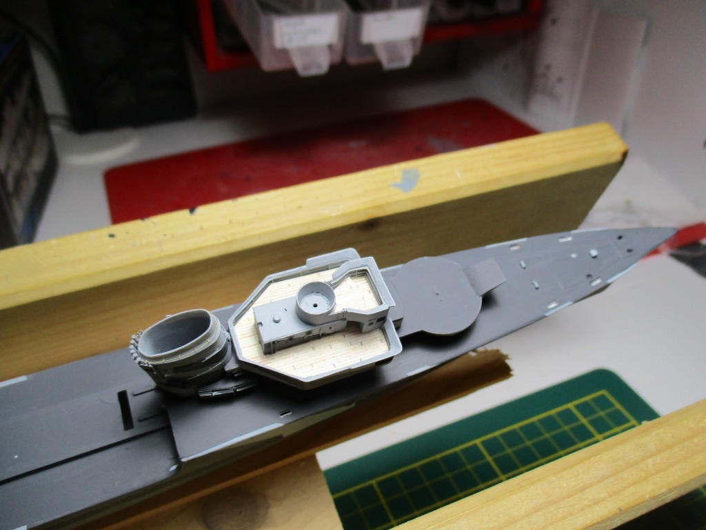

Zum ersten Durchgang der weiteren Detaillierung gehört natürlich die Darstellung der Hozbeplankung im Brückenbereich.
Dazu habe ich Stück Tesatape auf dem Boden der Brücke ausgerichtet und zugeschnitten.
Das besagte Tape hab ich im Baumarkt gefunden.
Sieht aus wie das bekannte Tamiyatape, klebt auch genauso und lässt sich auch genauso verarbeiten.
Aber zu einem Bruchteil des Preises.
Leider habe ich den Namen nicht mehr präsent.
Aber es nicht das bekannte Tesa-Precision, sondern noch einen Ticken anders und günstiger.

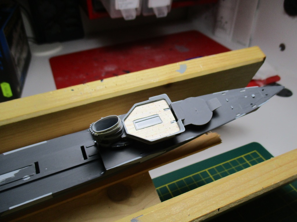

Die so erhaltene Schablone wurde dann auf das selbst gedruckte Holzdeck aufgeklebt und der benötigte Decksbereich ausgeschnitten.
Ich habe dabei einen etwas größeren Rand von ca. 1 mm gelassen um das Deck später besser anpassen zu können.
Das angenehme ist aber, dass man, falls etwas schiefgehen sollte, noch genug Reserve hat und einfach ein neues Deck ausschneidet.
Befestigt wurde es mit einem Klebestift, den ich mir schon damals bei meiner Köln geholt hatte.
Dann wurde das Deck mit zwei Lagen Klarlack versiegelt und die Brücke aufgesetzt.
Dsa oberste Deck erhielt dann nach der gleichen Methode auch sein Holzdeck.
Und so ist dann der aktuelle Stand der Dinge bevor es an die Detaillierung des Ganzen geht:

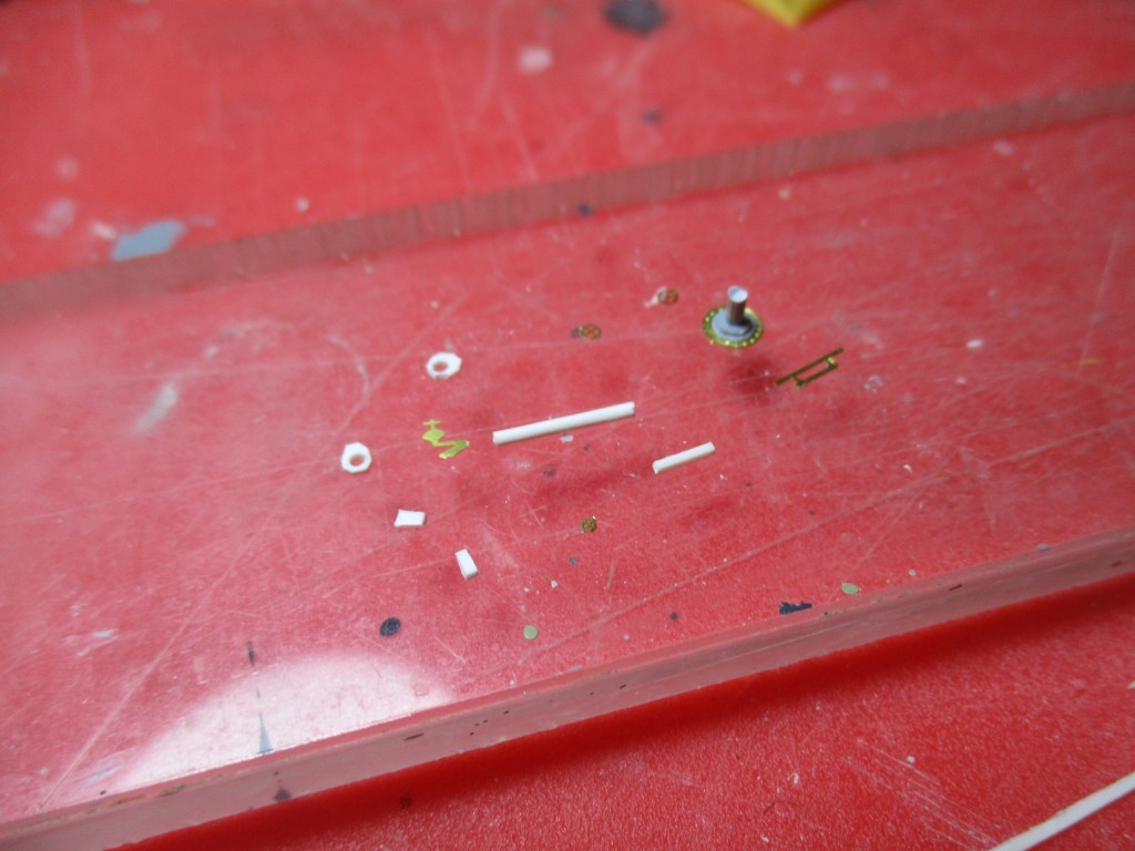

Zwar sind im Bausatz einige Teile zur Staffage derselben enthalten, aber die absolut unbrauchbar und erinnern nicht mal entfernt an die Originale.
Also habe ich aus Draht, Sheet und Rundmaterial drei Kreiselkompasstöchter und zwei Zielsäulen.
Das wären auf jeden Fall die wichtigsten und auffälligsten Instrumente.
Allerdings gibt es auch den Wänden der Nocken noch genügend Dinge, die einer Nachbildung bedürfen.
Als Vorbild dient mir eine Aufnahme aus Breyer "Die Deutsche Kriegsmarine"auf der man sehr gut den gesamten Brückenbereich erkennen kann.

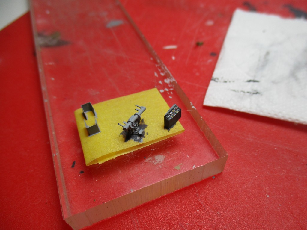

Zu den oben erwähnten Kompanten und Zielsäulen kamen noch die benötigten Signalscheinwerfer hinzu.
Wie man sehen kann sind die Teile schon entsprechend lackiert.
Und natürlich erhielten auch die Details des restlichen Brückenbereichs ihre Farbe.
Auf diesem Foto ist auch die im Zuge eines Umbaus errichtete Hütte für das FunkMessOrtungsgerät zu erkennen.
Die Form wurde schlicht mit ein wenig Sheet und Spachtelmasse erstellt.
Nach dem ersten Durchgang wurden die erstellten teile alle soweit angebracht.
Die Niedergänge sind aus dem LionRoar-Set entnommen und benötigen eine sorgsame Handhabung, da die sich sehr leicht verziehen...

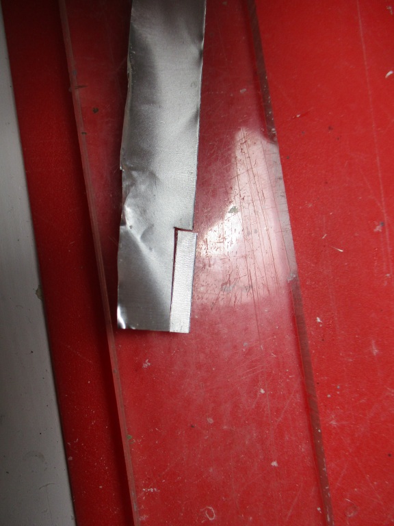

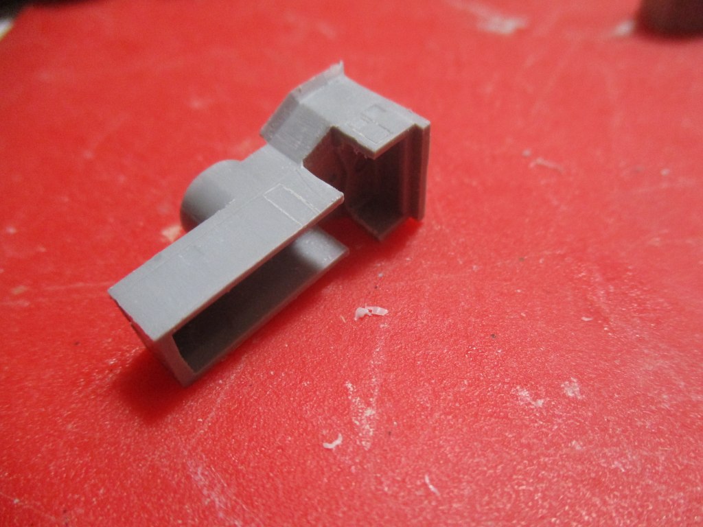

Nach der Anbringung der selbstgemachten Details ging es an den sehr auffälligen Entfernungsmesser im vorderen Artillerieleitstand.
Etwas weiter unten im Beitrag kann man erkennen, dass das Bausatzteil einfach nur richtig schlecht ist.
Also galt es auch hier das Ganze mit ein wenig Eigeninitiative aufzupeppen.
Im Bild sind erst mal nur die Teile zu sehen, die für den Grundaufbau benötigt werden.
An und für sich nichts Wildes: Rundstab, Sheet, PE-Reste und was sich noch so vom Bausatz verwenden lies.
Nach ca. 1h Bastelei udn Fummelei sieht das Ergebnis dann so aus:
Hier einmal zum Vergleich neben dem Bausatzteil.
Leider hat sich am "lebenden Objekt" gezeigt, dass meine Version etwas zu hoch geraten ist.

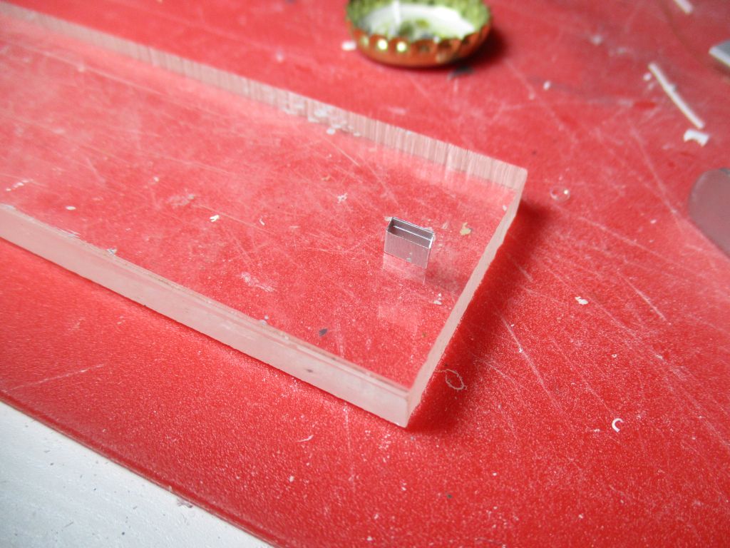

Aus dem Grund habe ich das Teil an einer unauffälligen Stelle ein wenig eingekürzt.
Aufgrund eines Gesprächs mit einem Modellbaufreund zeigte sich, dass ich etwas Wichtiges vergessen hatte:
Den Spind für die Signalflaggen.
Ich habe mich für Aussehen und Aufbau an den aktuell gebräuchlichen Modellen orientiert.
Somit ist das Teil also eher ein "educated guess"
Nach die Grundform aus Teelichtalu ausgeschnitten war habe ich die einzelnen Maße entsprechend angerissen...
...und danach die genauere Form ausgeschnitten:
Im Anschluss wurde es dann in Form gefaltet und ein Mittelsteg eingeklebt.
Fehlte nur noch die Farbgebung und die Flaggen.
Die Flaggen habe ich mittels Weißleim und Zellstofftuch nachgebildet und nach dem Aushärten mit ein paar bunten Tupfen angedeutet.
Die soweit erst mal fertige Brücke.
Aus dem LionRoar-Set kamen noch Leitern und Munitionsspinde hinzu.
Die 20mm Zwillinge in den Nocken habe ich erst mal weggelassen, da ich mir die sonst nur im weiteren Verlauf wieder abreiße.
